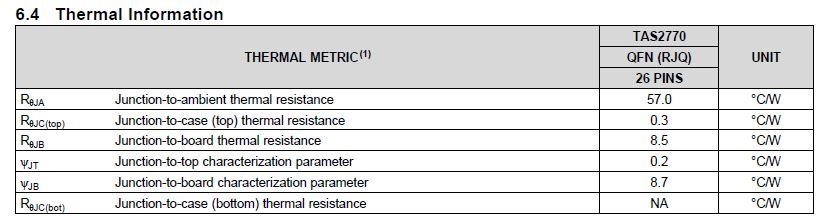

对于 TAS2770、在数据表中给出了 QFN 封装的热性能信息。
  您能否为采用 BGA 封装的同一 IC 提供 RθJA (结至环境热阻)信息?

    请在下面找到更新的值(QFN 是数据表中的一个拼写错误、这些值对应于 WCSP 封装):
      QFN (RJQ) WCSP (YFF)
    26引脚 30焊球
    RθJA μ A 49.9. 59.1
    RθJC Ω(顶部) 19.7. 0.4.
    RθJB μ A 13. 12.5.
    ψJT μ A 0.6. 0.2.
    ψJB μ A 12.8. 12.4.
    RθJC (机器人) 不适用 不适用
    -Ivan Salazar

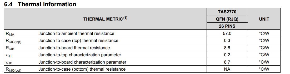

    如上所述、数据表中的以下信息适用于 WCSP 封装。 而给定的值与下面的值不匹配。 哪一项是正确的?
    Anjanaa、
    请注意以下两项:
    • 数据表 QFN 中提到的是一个拼写错误、该数据来自 WCSP 封装。
    • 我在上一个帖子中添加了热特性、是从更新的仿真中获取的、尽管与数据表中的先前结果相比变化不大、但也有一些变化。
