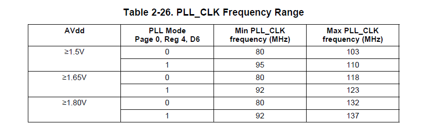

现在、我们尝试将采样率从16kHz 更改为192kHz。
我们尝试以下参数、但它不是192kHz、而是144.3kHz。
MCLK = 16MHz、BCLK N = 16
;时钟生成
REG[0][5]  = 0xD3;P=5、R=3、J=32
REG[0][6]  = 0x20;P=5、R=3、J=32
REG[0][7]  = 0x00;D=0000
REG[0][8]  = 0x00;D=0000
REG[0][4]  = 0x03;PLL_CLKIN = MCLK、CODE_CLKIN = PLL_CLK、PLL 打开
REG[0][254] = 0x0a;PLL 锁定延迟10ms
REG[0][12] = 0x8a;MDAC = 10、分压器加电
REG[0][13] = 0x00;DOSR = 32 (MSB)
REG[0][14] = 0x20;DOSR = 32 (LSB)
REG[0][18] = 0x85;NADC = 5、分压器加电
REG[0][19] = 0x8a;mAdc = 10、分压器通电
REG[0][20] = 0x20;AOSR = 32
REG[0][11] = 0x85;NDAC = 5、分压器通电
REG[0][27]  = 0x0C   ;更改 MCLK->输入、BCLK、WCLK、到 FPGA 的输出
REG[0][26]  = 0x81       ;加电 WCLK 输出模块
REG[0][30]=  0x84       ;加电 BCLK 输出模块和
REG[0][33]  = 0x00       ;将 WCLK 源设置为 ADC_FS
我不确定哪些参数违反了规则...

    您好、Kazue、
    PLL 输出时钟频率似乎超出了支持的范围。 有关 PLL 配置的可用选项、请参阅 ARG 的第2.7.1节。 不同 AVD 的最大 PLL 时钟范围如下所示。 当 P = 5、R = 3 D= 0且 J = 32时、对于16MHz 输入、PLL 时钟将大于300MHz、这是不受支持的。
