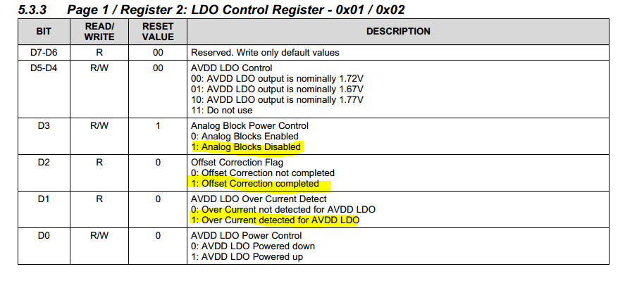

    在"第1页/寄存器2:LDO 控制寄存器- 0x01 / 0x02"中、复位值应为0x08、但 在软件复位后立即观察到0x0E (即    偏移校正完成+在 AVDD LDO 检测到过流 + 模拟块禁用)。 这是否会导致任何问题? PFA

    您好、Ajith、
    很抱歉耽误我的回答。
    我注意到您发送的两个脚本中都没有启用 LDO 电源。 您能否尝试启用 AVDD LDO (第1页、寄存器2)。 位 D0)、对吧?
    关于您提到的过流标志、您是否在输出端使用了负载? 我的意思是、您将哪个耳机负载用于此测试?
    您可以尝试测量输出电平吗? 耳机输出上电后、您应该会得到共模电压。
    如果您对此有其他看法、请告诉我。
    Luis Fernando Rodríguez S.
    你好,Luis!
    根据您建议的"AVDD LDO"更改、通过耳机输出!!
    非常感谢您的回复!!!
