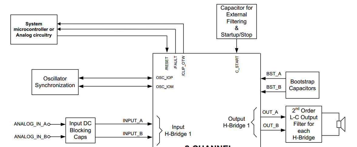

    根据下图、我有一些问题。
    1.什么是音频信号? 是 正弦波还是模拟波形?
    2.在单端配置下进行连接时、音频放大器输出波形是什么样的?
    在  BTL 配置下进行连接时、音频放大器输出波形是什么样的?
    网件精灵
    1.音频信号可以是音频范围内的任何信号,包括正弦波。
    2.在单端配置中、扬声器跨接 GND 和输出。 使用36V PVDD 时、输出可以从0摆动到36V、从而形成一个具有36Vp-p (18Vp)的正弦波。
    在 BTL 中 、扬声器连接在 OUTP 和 OUTN 之间。 使用36V PVDD 时、输出可在-36V 至36V 之间摆动、从而生成72Vp-p (36Vp)的正弦波。
    Hao
    尊敬的 Hao:
    如果输入是正弦波形、 单端输出的是半整流正弦波形(如左下角所示)、BTL 是否输出了全整流正弦波形?
    网件精灵
    不可以、它是 PVDD 偏移电平为1/2的正弦波。
    尊敬的 Hao:
    如果输入是正弦波形、无论它是单端还是 BTL 配置、输出波形 也是正弦波、对吧?
    对于36PVDD、在单端中、输出是36Vp-p 正弦波形、BTL 输出是72Vp-p 正弦波、 我是否理解 正确?
    网件精灵
    您好、Genie、
    是的、您的理解是正确的。 这里的关键点是 BTL、输出可以从-PVDD 摆动到+PVDD、而在 SE 中、输出只能从0摆动到 PVDD。
    Hao
    尊敬的 Hao:
    1.如果有正输入信号(无负内容)馈入 BTL 配置、输出是否仍从-PVDD 摆动至+PVDD?
    2.如果有正弦波输入信号(包括正负内容) 馈入 SE 配置、 由于 输出太大、只能从 0摆动到 PVDD、这是否意味着输入信号的负内容在输出端消失?
    网件精灵
    1.不 正输入、正输出。
    2.输出将在1/2 PVDD 的两侧摆动。 正极将高于1/2PVDD、负极将低于 1/2PVDD。
