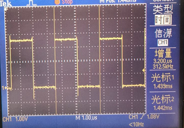

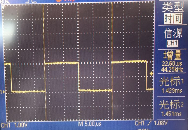

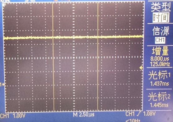

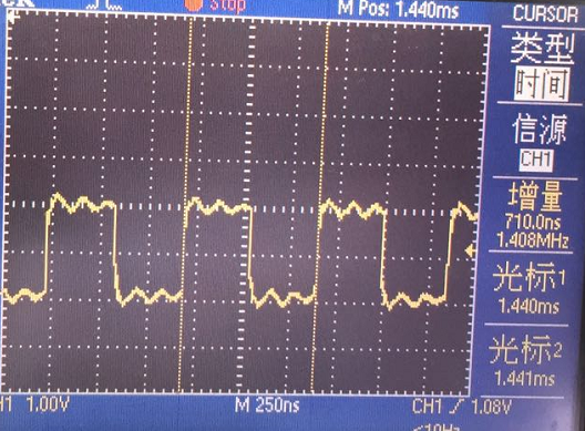

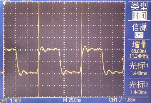

播放音乐时、SPKM 输出3.3V 高电平、SPKP 输出312K 方波。 喇叭无法响。
输入:K 为44.1K 方波、BCLK 为1.408M 方波(16位)、MCLK 为11.896m 方波。

    尊敬的 Adong:
    您能否共享初始化脚本以确保器件配置正确?
    当没有播放音频时、SPKM 也为3.3V? SPKM 和 SPKP 是互补信号、这些信号应在音频回放期间改变其占空比、但您显示的内容似乎不正确。
    SPKM/SPKP 上是否连接了扬声器以外的其他任何设备? 您能否分享其余的原理图? 您要连接到器件的扬声器阻抗是多少?
