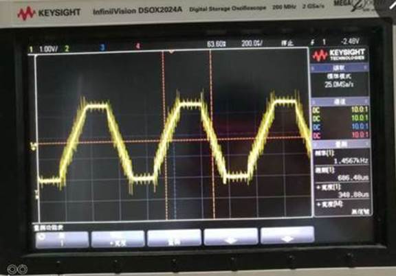

我的客户在 TAS2505-Q1、Vdd=5V、Rspeaker=8欧姆时遇到失真问题:
如果将1.5KHz 正弦波作为输入、时间
  • 设置放大器增益=6dB、正弦波没有失真(与大变压器并联>15H)、但体积非常小。
  • 设置 GAIN=12dB、在扬声器侧获得低于波形的波形(与大变压器并联>15H)、波形失真
  • 设置增益=32dB、在扬声器侧获取 PWM 信号(严重失真)(与大变压器并联>15H)
我检查了 TAS2505电源和 SPKP/M 波形、它正常工作、无欠压问题。
下面是原理图和寄存器设置。 谢谢。
Dongbaoe2e.ti.com/.../TAS2505_2D00_REG.TXT
e2e.ti.com/.../TAS2505.docx
    TAS2505.docx 列出了客户想要配置的所有寄存器、TAS2505-REG.TXT 是 TAS2505的转储寄存器。
    大家好、Bongbao、
    感谢您提供有关此问题的所有信息。
    我们将在评估模块的帮助下查看并测试它。 我们将在今天的这里通过电子邮件提供答案。
