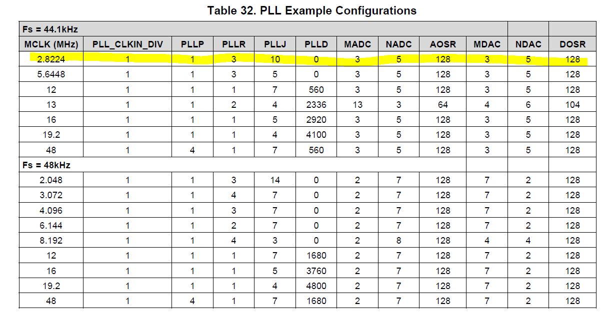

您好~
我们将测试 PLL 设置的质量以及产生的数字音频输出。
我正在使用 EVM 进行测试、我将通过将 EVM 位时钟(2.82Mhz、从 TAS1020接收)引脚直接连接到主时钟引脚对其进行测试。
输入是通过 PC 传输的数字输入(ASI1)输入、通过将扬声器连接到内置的放大器进行测试。
与 PLL 设置相关的寄存器已被更改、以匹配以下设置。
 但是、当我使用以下 EVM 默认值对其进行测试时、我可以听到相当清晰的声音、
但是、当我像上述那样更改设置后听到声音时、我会听到不清楚的声音。
将位时钟引脚直接连接到主时钟引脚是否有问题?
还是应该更改位时钟或主时钟的寄存器设置?
请检查一下。
谢谢你
Anthony 先生

    您好、Anthony、
    我们建议通过适当地设置 B0_P0_R5:D5-D2、将 BCLK 直接配置为 PLL 的输入。 这将避免蓝色接线出现任何潜在问题。
    最好使用 PRB_P6尝试突出显示的配置、因为它具有最低的资源要求。 在突出显示的配置中交换 MDAC 和 NDAC (即 MDAC = 5和 NDAC = 3)以及 mAdc 和 NADC (mAdc = 5和 NADC = 3)将以更高的时钟速率运行 DSP、并避免与 MIPS 不足相关的问题。

    您好、Anthony、
    请尝试以下立体声配置、并告诉我您是否观察到任何问题:
    1、使用 PRB_P1、
    2.在时钟树中更改 MDAC = 5、NDAC = 3、mAdc = 5和 NADC = 3、以便为 DSP 提供更高速度的时钟、和
    3.将 BCLK 设置为 PLL 输入。
