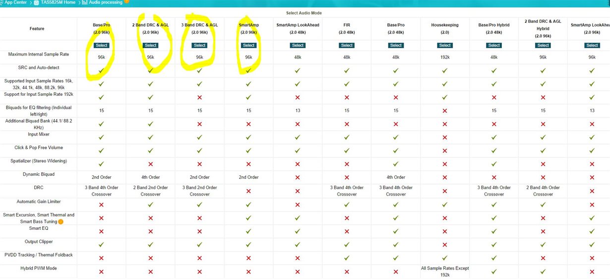

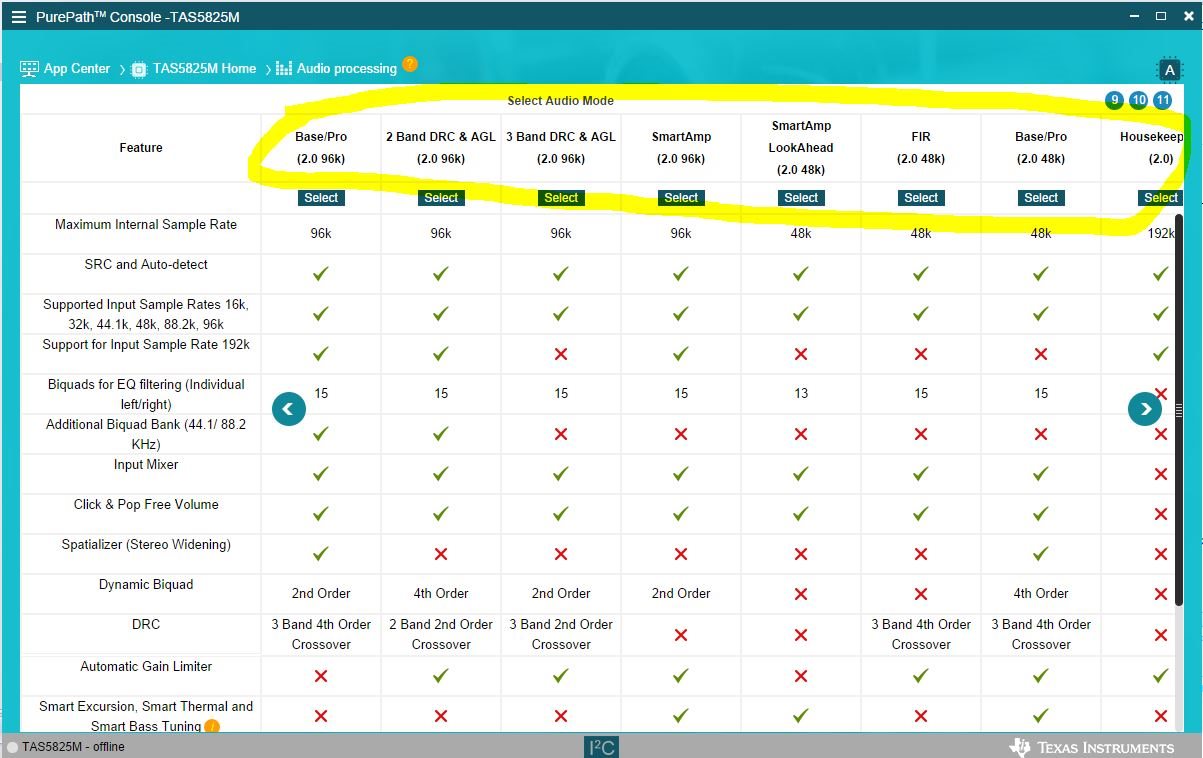

我的客户正在使用 PurePath Console 2测试 TAS5825M。 配置将使用单声道1.1通道。
这里、如下图所示、音频拐点模式有多种选择。 因此、我们的声音质量似乎有所不同、具体取决于我们的选择。
为什么选择此音源时音质不同?
我们的客户将使用48kz 的采样频率。
哪种模式是声音质量和性能的最佳选择?在这种情况下、选择高达96kHz 的支持模式是否更糟糕?
请检查一下。
谢谢你
Anthony 先生
       96kHz 是高分辨率输入、可以提供更好的音质。 根据扬声器 SPL 曲线进行 EQ/DRC/AGL 调优也会影响声音效果。
    Linda
    你好 Linda
    感谢您的回答。
    因此、即使我们的输入源为48kHz、使用96kHz 模式进行测试是否更好、如下所示?
    Anthony 先生
    您好、Anthony、
    96K @PPC3意味着 HIFI 音频的 DSP 内部处理频率真正为96kHz。 但是、如果您的输入只能提供高达48kHz 的频率、则建议选择48kHz 处理流。
    另一个要点是您的系统是否计划支持超声、这通常需要真正的96kHz 处理。
    此外、如果您的系统是1.1模式、这意味着一个 TAS5825M 可驱动一个高音扬声器和一个低音扬声器。 那么、最好在扬声器配置页面中选择1.1模式。
