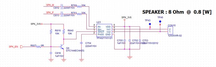

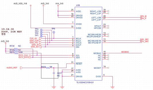

您好 TI。
我的客户正在使用 TLV320AIC3109-Q1和 TPA6211A1-Q1。
有时 TPA6211A1-Q1的输出音量会降低、并且会产生噪声。 和 TPA6122A1-Q1损坏。
当 TPA6211A1-Q1换用新器件时、器件正常工作。
TLV320AIC3109-Q1和 TPA6211A1-Q1的原理图随附。
[测试结果]
TLV320AIC3109-Q1 的输出(LEFT_LOM/LOP)失真。
2. C812、C813 (220nF/10V)-> NC (开路): TLV320AIC3109-Q1的输出(LEFT_LOM/LOP)电平大约为2.1Vpp。
3. C812、C813 (220nF/10V)-> 0 Ω(短路): TLV320AIC3109-Q1的输出(LEFT_LOM/LOP)电平约为1Vpp,TPA6211A1-Q1的输出电平为2Vpp。
[问题]
请参考原理图、并告知我原理图是否正确。
2.为什么 TLV320AIC3109-Q1的输出与 C812、C813不同?
3、为什么 TPA6211A1-Q1的输出不稳定、产生噪声且 TPA6211A1-Q1损坏?
请尽快告诉我一些解决方案。
[编解码器 Sch. 3.0V 和1.8V ]
[ AMP Sch. SPK_3V6 = 3.3V ]
    大家好、Jake、
    关于 TPA6211A1-Q1原理图、我只有一条建议。
    通常、当具有 Δ-Σ 转换器的音频编解码器连接到外部放大器时、需要消除放大器中可能引入的所有带外噪声内容。 放大器会增加该噪声及其谐波、从而产生噪声输出。
    我们建议在 R = 1k Ω 且 C = 4.7nF 的条件下连接一个 RC 低通滤波器。 这将显著降低带外噪声、如以下文档中所述:
    http://www.ti.com/lit/an/slaa313/slaa313.pdf
    关于 TLV320AIC3109-Q1、我的一位同事将对此进行探讨。
    Luis Fernando Rodríguez S.
    你好、Jake、
    Fernando 是对的、 Left_LOP/M 输出端会有一些带外噪声、应在放大器之前将其滤除。 他链接的应用报告将提供您所需的所有指导。
    其他建议也考虑了未端接输入和 NC 引脚。  我建议将所有 NC 引脚连接在一起并使用0.1-0.47uF 电容器端接至 GND、未使用的输入应具有相同的处理方式。
    未端接输出正常。
    您能否提供有关输出电平变化的更多信息?
    -Steve Wilson
