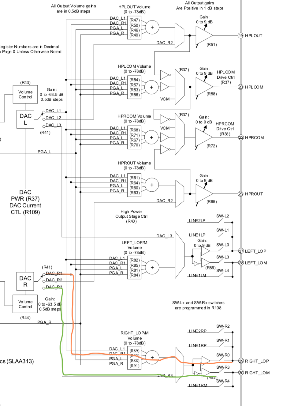

我需要有关编解码器(TLV320AIC3104)的一些帮助。 我´m 在 MIC2R/LINE2R 输入中应用信号、以便在 RIGHT_LOP/LOM 输出中使用示波器来查看信号。 问题是我不太清楚如何路由信号以在输出中看到它。 之后、我在正确的通道中应用一些 PGA 增益和一些 AGC 增益(请参阅数据表中的)、信号应进入到微处理器的音频串行总线接口、然后返回到正确的通道。 键位于 DACR 中、在此选择 R1、R2和 R3之间的路由。 在我的´ve 中、n´t 我想在 Rright_LOP/LOM 中看到信号、我应该选择 DAC-R3、唯一可以修改的寄存器 I μ A 是 DAC-R1 (reg.92)、我不能看到 DAC-R3的任何寄存器。 我该怎么做?

    PAGE 0寄存器41具有 DAC 输出路径选择。 使用 DAC_R3路径是最直接的路径、但也可以使用 DAC_R1路径。
    对于 DAC_R3路径:
    w 30 00 00 #选择第0页
    W 30 29 10 #左侧 DAC ->DAC_L1、右侧 DAC->DAC_R3
    W 30 5D 09 #加电 Rright_LOP/M 输出并取消静音。
    对于 DAC_R1路径:
    w 30 00 00 #选择第0页
    W 30 29 00 # DAC_R1和 DAC_L1路径默认选择。
    W 30 5C 80 #将 DAC_R1路由到 RIGHT _LOP/M 输出
    正如我之前提到的、DAC_R3是直接路径的主题、但它也会有更多带外噪声、因此请考虑使用外部 LPF、尤其是在将 Rright_LOP/M 输出连接到 D 类放大器时。
    DAC_R1路径允许使用模拟混频器、并且有一些内置的信号调节功能可降低一些噪声。 THD 和带内噪声将稍高一些。

    Steve、您好、感谢您的回答。  如前所述、由于存在噪声问题、我更喜欢使用 DAC_R1路径。 我n´t 我不能使用这个路径、因为如果您看一下图、DACr 输出中有一个路径n´t、它会将您引导至 Rright_LOP/M、仅指向 DAC-R3。

    我在下图中展示了这两条路径。  DAC_R1路径为橙色、DAC_R3路径为绿色:

    我可以看到、您的图纸与我的不同。 我在2016年12月修订了数据表。 是否有任何更新的数据表? 您可以看到随附的屏幕截图(如果我成功上传)、其中您将看到 DAC-R1的路径 仅转到 LEFT_LOP/LOM。
    用户、
    这是方框图中的错误。  我正在进行数据表更新、更新方框图、澄清一些功能说明、并对寄存器映射等进行一些小的更正。 我可以为您提供更新的方框图。 这个新图的细节要多得多、我觉得它非常有用。  但愿你也是如此。
