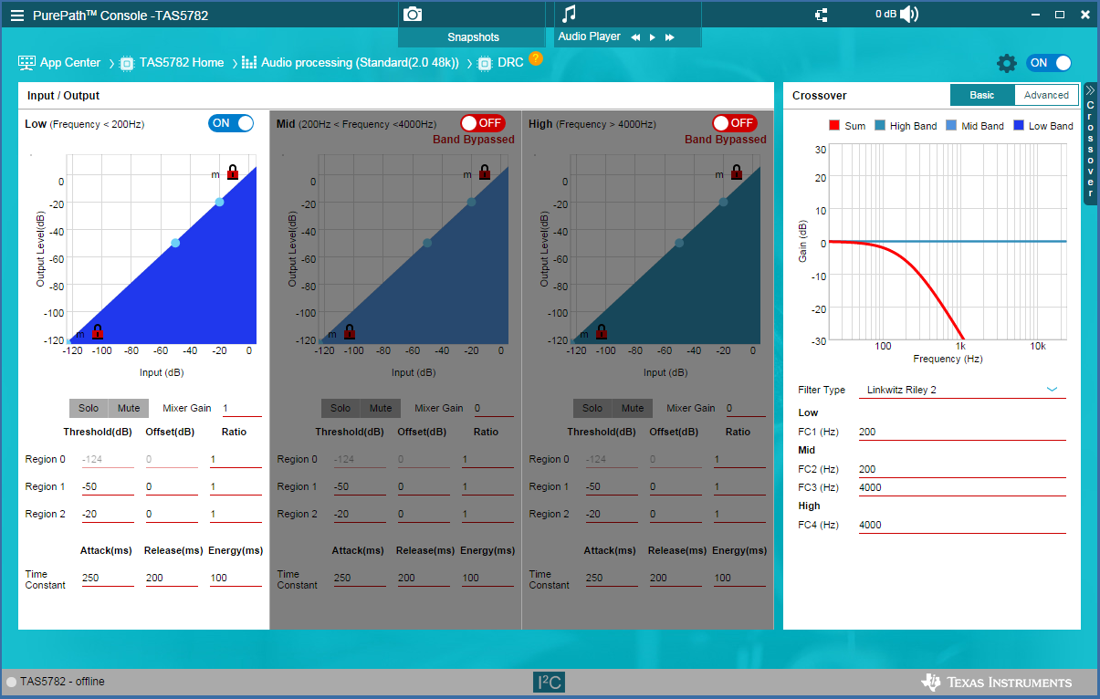

我对3频带 DRC 有一些问题,您能给我建议吗?
1.单频带 DRC
应该是双频带 DRC (例如 :中频/高频带)如果仅使用单频带 DRC,则如下所示关闭?
2.静音功能
"Solo"按钮是否意味着仅使用单频带 DRC?
此外,您能否告诉我“关闭”按钮和“静音”按钮之间的区别?
3.按键功能
“键”按钮的含义如下所示?
您能告诉我"键"按钮的功能吗?
DRC 阈值
我的理解是否正确,如果将-3dB 设置为 DRC 阈值,+5dB 设置为 EQ 增益,+7dB 设置为音量,那么输入大于-15dBFS 的输入信号时,输出信号会被削波?

    您好 Kato、
    请参阅下面的我的答案。
    1. 如果要将3频带 DRC 转换为1频带 DRC,请参见下面的屏幕截图。
    2. 当客户在监听测试期间微调一个特定频带(如低频带)的 DRC 参数时、使用 Solo 按钮。 单击 Solo 按钮时、 其他两个频带将被禁用。
    单击静音按钮时、DRC 混频器增益将设置为0。  但是、当点击"关闭"按钮时、不仅 DRC 混频器增益将设置为0、而且用户 DRC 配置将被默认设置覆盖。
    请 参阅下面的屏幕截图。
    4.您的理解是正确的。 但是、我建议您使用 AP 进行双次检查。
