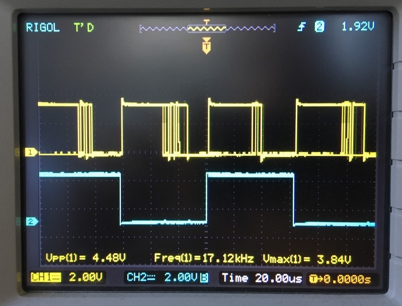

大家好、
我将在主模式下使用 LRCLK、BCLK 和 MCLK 为 PCM1808 ADC 馈送信号。 通过观察 DOUT 信号、可以看到在 LRCLK 转换时大部分为高电平(与模拟输入无关)。 有什么想法吗? 我已经检查了 VREF 引脚、测试了多个器件、在不同的采样率下使用了另一个时钟电路。
Gary
    Gary、
    我对 Rigol 示波器不是特别熟悉、但这看起来不像单个触发器、您能确认吗?
    -Steve Wilson
    很抱歉、Steve、图片不好。 希望现在更清楚。
    • 蓝线是8kHz 时的 LRCLK。
    • 每通道32位。
    • MCLK 为256*FS。
    • FMT、md0、MD1保持低电平
    • 还尝试了许多其他配置
    最棒的
    Gary
    不知道有人吗?
    您好、Gary、
    在支持此器件的另一位工程师处、您是否有原理图?
    -Steve Wilson
    您好、Steve、
    谢谢、很抱歉目前没有原理图。 这是 一个基本测试电路、具有数据表中指定的输入滤波器和所有电容器。 它通过无线方式连接到 ESP32微控制器、该微控制器生成所有时钟。
    最棒的
    Gary
    您的基准可能未正确旁路或短路或其他问题。 还要确保所有其他电源引脚均已正确旁路。
