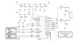

有一个使用 TAS5805M 作为放大器的项目有源2.0扬声器。
2个 TAS5805M 搭配4Ω,Ω、但在播放音乐时、音乐很容易就能播放、尤其是低音音乐。
如果使用正弦波和电阻负载、则不容易关闭音乐。
当音乐没有电阻负载时、将100%关闭音乐。
芯片温度高、音乐不容易关闭。
我们还在未连接 TAS5805M 4输出时进行了测试、在任何模式下都可以轻松关闭音乐。

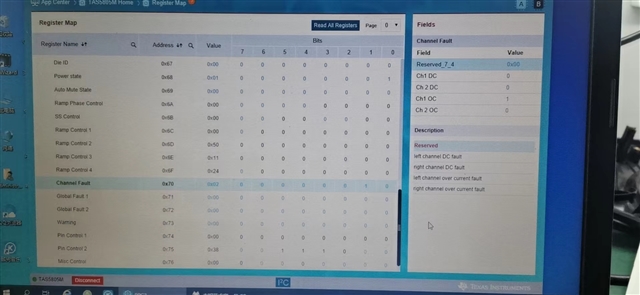

0x70显示 CH1或 CH2过流。
库您请告诉我们芯片保护的原因以及如何解决?
谢谢你

    发生 OC 可能有许多原因。
    您能否测量输出电流以确认瞬时电流是否会触发 OC 阈值。
    您能不能与我分享一下电路原理图。
    LC 滤波器的电感器也可能影响 OC、您能否与我分享电感器规格。
    谢谢。
    Jesse

    您好 Jesse、
    请查找随附的电路原理图和电感器规格。
    e2e.ti.com/.../TAS5805M_5F00_sch.pdfe2e.ti.com/.../_197BBE8F_4YELSC15UHJ00-HPBH0650_2D00_150M-_C4893C68664E_.pdf

    你(们)好,Zora
    感谢您的信息。
    根据您的原理图、电感值15uH 就足够了。
    但电感器的满意度电流似乎太小。
    我不确定您的 PVDD 电压、通常我们选择的 Isat 应大于1.414xPVDD/R
    BTW、低音扬声器的连接似乎有点奇怪。 我们有用于 PBTL 模式的参考电路、请参阅下图。
    谢谢。
    Jesse

    尊敬的 Jesse:
    感谢你的答复。 我是我们工程师的代表。
    当两个电感器被连接在 PBTL 中时、它们将变为并联连接、电流变为电流值的两倍。 我们发现、当放大器输出完全没有连接负载时 、更容易获得保护、并且它显示了过流保护。 这很奇怪。
    我们的电路参考是 EVM 套件的 CH3、CH4。 在开发开始时、我们还参考了手册中的 PBTL 电路、即在电感器之前短接连接两个输出、然后从其中一个电感器输出。 但我们发现、获得保护将更容易。
    我们从不同来源购买了其他5805芯片、相比之下、其他5805芯片不像我们目前使用的批次那样容易获得保护。 您是否知道为什么一批5805芯片有这样的故障?

    您好、Zora、Riana
    根据您的描述、这是一种假 OC。 下面的文档详细介绍了它。
    https://www.ti.com/lit/an/sloa259/sloa259.pdf?ts=1665708572241&ref_url=https%253A%252F%252Fwww.ti.com%252Fsitesearch%252Fen-us%252Fdocs%252Funiversalsearch.tsp%253FlangPref%253Den-US%2526searchTerm%253Dbst%2Bcapacitor%2526nr%253D1151
    通常、使用更大的 BST 电容器可以改善此问题。
    我看到您的数据表似乎仍在使用0.22uF、将其更改为0.47uF 应该能够对其进行改进。
    BTW、电感器的 Isat 看起来太小、当输出电流接近 Isat 时、电感器值会迅速减小、可能会导致大纹波电流、从而可能发生实际的 OC。
    谢谢。
    Jesse
