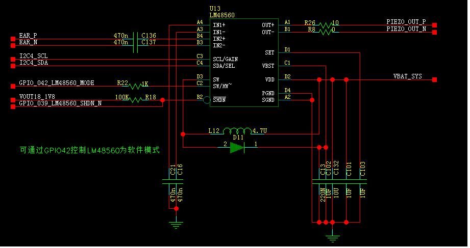

大家好、
我使用 LM48560构建电路、  我将使用 IN2+和 IN2-。 因此 IN1+和 IN1-未使用。
请参阅下面的原理图。  我 使用470nF 电容器连接了 IN+或 IN-和 GND。  我不是真的吗?
更进一步、您能否查看此原理图并找到是否有任何错误?  谢谢!

    您好、海召、
    欢迎使用 e2e。
    查看原理图后、看起来不错。 如果不使用、可以通过电容器将输入连接到 GND。 此外、您的组件特性看起来也很好。
    我只想强调的是、如果您的电感器(L12)的额定电流为1A、LM48560应保持在此电流范围内、以便电感器不会饱和。 您可以在数据表第9.2.2.1.4节(第18页)中找到一些详细信息。
    R26的用途是什么? 为什么它不像 R8那样为0欧姆? 无需输出串联电阻器。

    您好、Ivan 、
    非常感谢您的评论。
    是的、 我使用的是这种界面制造的电路板。  它看起来工作良好、电感器的温度不高。  因此、我认为它的电流不会被抑制。 我将执行双重检查。
    对于 R26、 因为我使用此电路电路板测试了压电声、发现使用10欧姆电阻器时、声音质量 似乎要好一些。  我还将对其进行仔细检查。
    我将删除 R8。

    您好、Ivan、
    很抱歉、我再次对未使用的输入提出另一个问题。  我们正在为 LM48560进行最小的 PCB 设计。  因此、我们希望删除将未使用的输入连接到 GND 的电容器。   那么问题是: 未使用的输入是否可以直接连接到 GND?
    海召路
    海召
    建议使用电容器将未使用的输入端连接到 GND、以避免中的任何噪声耦合。 不过、您可以尝试不使用电容器、并评估器件性能。
