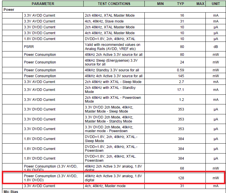

我的客户打算将 PCM1865用于可移植音频应用。(需要4通道 ADC)
我们在 数据表中看到48kHz 4通道有源3.3V 模拟、1.8V DVDD 为128mW。
但是、如果客户使用外部1.8VLDO、功耗是多少?
128mW 是否包含 LDO 的 IQ?
 客户表示、即使他们使用2个芯片、TLV320ADC3101的功耗也要小得多
* ADC3101:
立体声 ADC 记录、FS = 48ksps、I2S 从机、AGC 关闭、无信号
3.3V*4.31mA+1.8V*2.45mA=17MW --  因此、PCM1865的功耗  大约大4倍。
因此、当 4通道=31mA => 3.3 x 31mA =102.3mW 时、我看到3.3V AVDD 电流、
但我想单独了解以下内容。
- 3.3V 时的 DVDD 电流,
-使用  1.8V 外部 LDO 时的 IODVDD 电流
-内部 LDO IQ,
此外、数据表中仍有" 1.8V DVDD 电流"拼写错误。
请提供建议

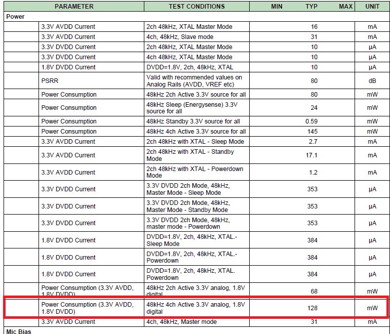

    PCM1865是一款未针对便携式应用进行优化的器件、此器件的功耗不是很低、因此我们建议将此器件用于线路应用。
    我想我对所示的计算有点困惑、因为它们与'ADC3101数据表中的信息不完全匹配。 请您对此进行澄清吗? 'ADC3101是一款便携式音频 ADC、针对低功耗运行进行了优化、因此该器件可能是此应用的更好选择。
    PCM1865数据表的电源部分实际上有一些拼写错误和令人困惑的值、我们正在更新此文档、并希望在未来几周内做好准备。 PCM1865-Q1 (PCM1865的汽车版本)的数据表 是最新的、因此我建议您查看此处描绘的功耗值、作为商业版本的参考、因为这两种器件具有相同的功耗性能。
