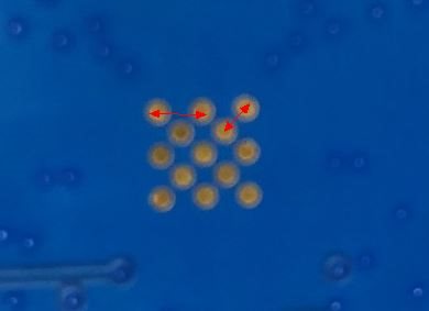

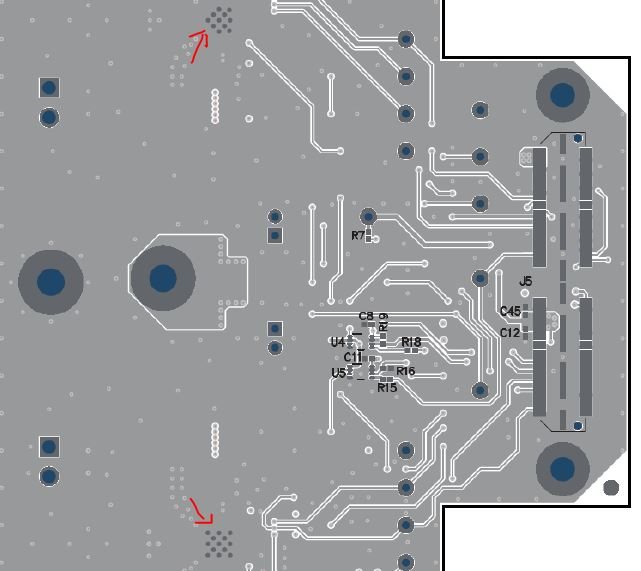

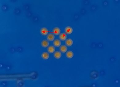

您好、Sirs、
正如我们在 TAS5825 EVM 上看到的、TAS5825器件 U1下有11个散热过孔、TAS5825器件 U2下有13个散热过孔。 您是否会建议 TI 关于数字和尺寸(直径0.33mm?)的官方建议?  散热过孔的热性能呢 ?

    您好、Alix、
    您是否会建议 TAS5825 EVM 上的两个散热过孔之间的距离、以供客户参考封装设计?

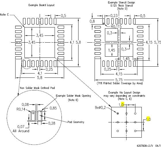

    请参阅随附的文件以了解所有需要的信息。 您随附的图片基于 EVM、我请求提供原始 设计文件、然后将通过电子邮件发送给您。
    e2e.ti.com/.../PCB-Footprint.pdf
    Alix Wan。
     您好、Alix、
    感谢您的关注。 本文档中有九个0.2mm 散热过孔。 客户能否按照您建议的本文档继续使用九个散热过孔?
    请相应提供13个过孔的设计信息。
