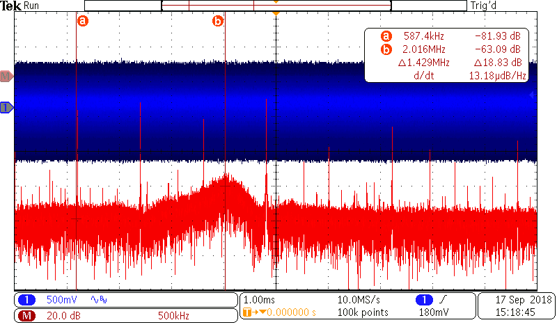

我遇到的问题是、在新的预滤波器 PBTL 连接方案上、滤波器之后的电压振幅(两个原理图片段中的 TPA_OUT_P)大约为一半。 此外、该节点上有相当多的大约2MHz 纹波。 在旧的后置滤波器 PBTL 设计中、唯一的纹波是600kHz、这是我所期望的、因为两者的 R_Freq_adj = 10k。
我已经对新电路板进行了返工、以使用2x 7443630700、以防 L vs I 特性导致此问题;但是、结果大致相同。
新设计中的预滤波器 PBTL 连接是否存在问题、或者在该配置中是否会出现这种高频纹波?

    Adam、
    我尝试在第二块新电路板上检查高频纹波。
    请查找 TPA_OUT_P (后置滤波器)的一些示波器截图。 这是空载的、未施加变压器或任何其他负载。 我看到基波~600kHz 开关频率、但在时域、许多谐波看起来像振铃。
    这是否是布局不良的症状?
    Evan
    此外、0402尺寸的自举电容器是否会导致类似的情况?
    Evan、
    您可以共享布局吗? 请在 Sidailadamsky(at)ti (dot) com 向我发送电子邮件。
    -Adam
    Adam、
    电子邮件已发送。
    Evan
