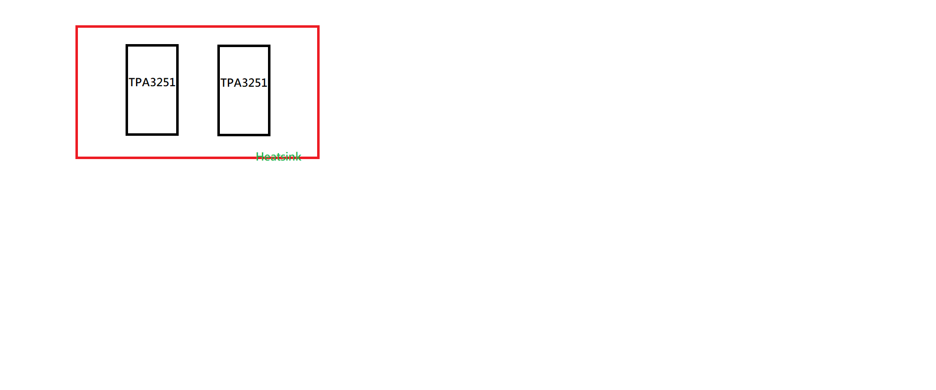

    我的设计需要使用两个 TPA3251、每个 IC 推送100W、
    我想使用1个散热器来散热两个 IC。(请参阅如下内容)
   使用这种方法是否有任何问题?
   散热器是否需要接地?
谢谢。
    您好、Wu、
    TPA3251的产品说明书在散热器需要与 PCB 接地良好连接的多个位置提供。 请参阅第4页的"引脚功能"、图29、39和31。
    我认为、如果与 PCB 接地之间有良好的连接、应该可以为两个芯片使用通用散热器。 请参阅图29、30和31。
    Kai
    只是为了补充 Kai 的回答。
    请确保您没有压缩 IC、并且您使用的是热膏、而不是散热焊盘。 附件是我们用于包含5个 TPA3255的电路板的设计。 请注意、每个 IC 之间都有一个较大的方形支脚、这是为了实现稳定性、并确保我们不会过度拧紧和挤压 TPA3255 IC。 一旦添加了热膏、PCB 和散热器接触面之间的1mm 间距就足以应对 IC 高度或安装方面的任何微小变化。
