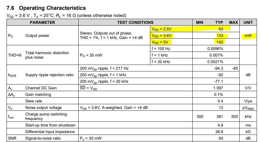

我们正在评估 TPA6133A2 EVM 模块。 我们正在进行测试(测试设置图 2) TPA6133A2使用两个不同的电压电平(3.3V 和5V)时的输出功率。 在通过耳机收听时、我们无法发现两个电压电平之间的感知音频电平有任何显著差异。 在数据表第5页,附图1 (提到输出功率随不同电压而变化)。
为什么在为 TAS6133A2提供5V 电压的同时音量没有增加。

    您好、amey、
    欢迎使用 e2e。
    您是否已验证在两个电源电压电平下将 THD+N 设置为1%? 数据表中的规格表建议在 THD+N=1%时进行输出功率测量。
    -Ivan Salazar
    应用工程师-低功耗音频和传动器
    您好、Ivan、
    我们在上面的实验中使用了 TPA6133 EVM 模块。 是否有将 THD+N 设置 为1%的任何步骤以及为什么它很重要? 我无法获得将 THD+N 设置为1%背后的物理原理。
    我将分享 实验的屏幕截图、示波器中的电压是在33欧姆电阻器上获取的。 根据数据表、5V 将具有上一个线程中提到的更大功率。

    输出功率不会立即通过增加电源电压来增加。 输出功率还取决于输入信号振幅...
    当信号开始削波时、获得 THD+N = 1%、因此此时失真开始升高、某些设备(如 AP)可以测量 THD+N
    我提到该规格的原因是、当您增大电源电压时、器件的输出也应能够提供更高的电压、因此应减少削波导致的输出信号失真。 因此、为了在不同的电源电压下获得 THD+N = 1%、您还应该调整(增加)输入信号。

    您已经提到、某些设备(如 AP)可以测量 THD+N 您能否展开缩写 AP。
    根据 消费类音频空间中的线路电平、最大电压为0.894 VPP。 我认为它应该取决于负载。 我们只能增加放大器的输入信号、使负载上的电压应约为0.89VPP。 正确。

    AP 表示音频精度。
    是的、输出电压将取决于负载阻抗。 通常、线路应用使用600 Ω 至10千欧的负载。
    如果您希望保持在0.894-Vpp 范围内、那么是的、您需要调整输入信号或放大器的增益(尽管在 TPA6133A2的特定情况下、增益是固定的)、以便输出不会超过该电压电平。
