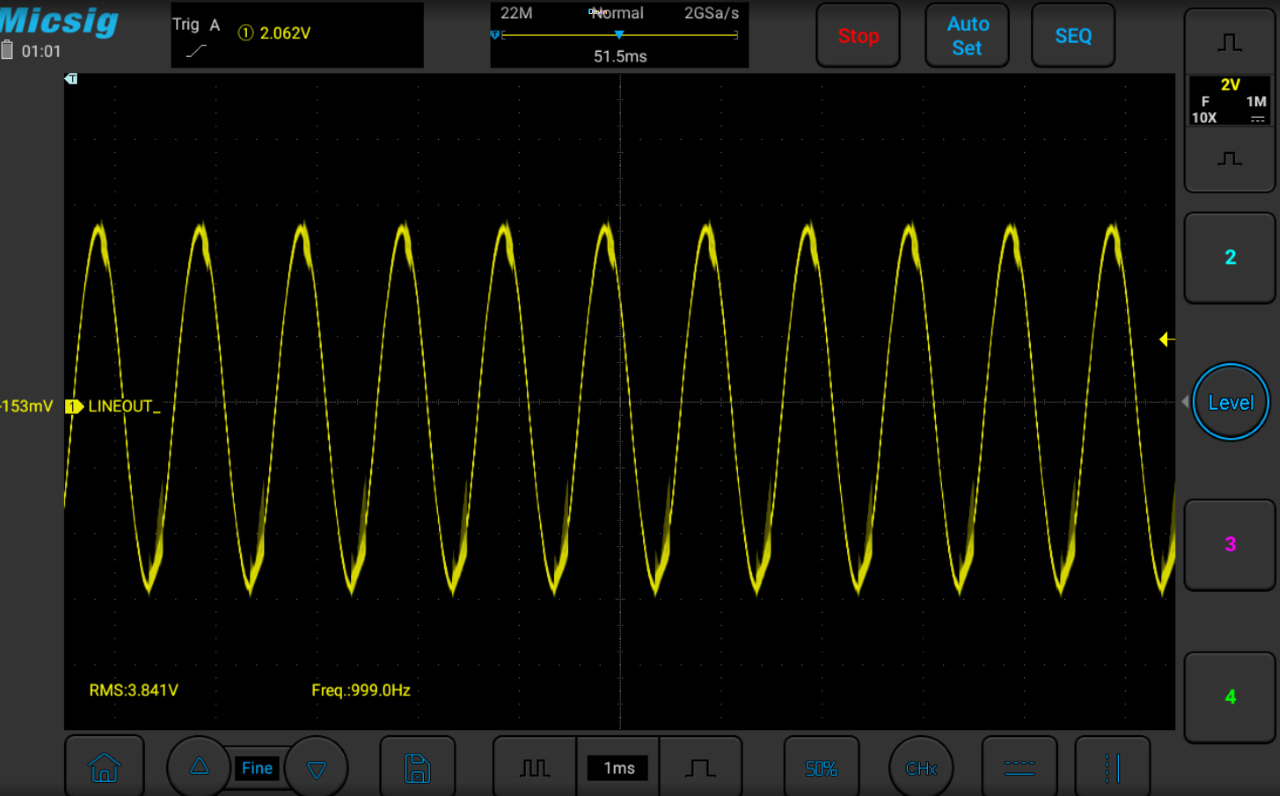

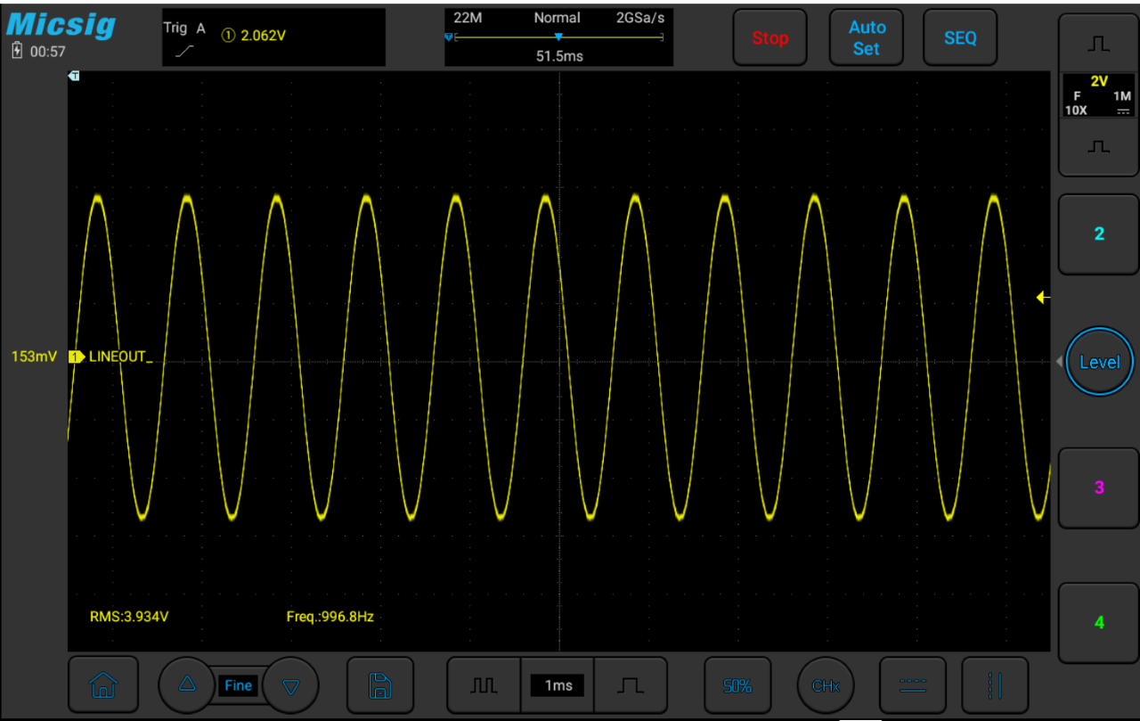

    捕获的0.4Vrms 波形如下所示。 测量点位于电容的编解码器侧。 您是说我们应该在 TPA1517的直接输入引脚上进行测量吗?  我还在下面添加了一个8欧姆扬声器的 TPA1517输出引脚上点的测量结果。 它们是相似的。 3.934vrms 与3.841vrms。 我不明白为什么示波器上的测量结果与精密设备和4 Ω 电阻器的结果(3.7Vrms 与3.0Vrms)不同。 较高的 THD、会怎么样?

    *在 TPA1517输出端为3.934Vrms (源自 ALC262)
    *3.841Vrms 在 TPA1517的输出(来自 HS-100B)

    根据输出捕获、在我看来、输出电压范围大致相同、但正如您刚才提到的、由于某种原因、HS-100B 产生的信号会出现某种削波。 您是说其中一个输出是8欧姆、另一个是4欧姆吗? 您能否确认在测试两个编解码器时使用的是8欧姆负载?

    3.7Vrms (ALC262)与3.0Vrms (HS-100B)是由音频精密设备完成测量的条件。 负载是相同的4欧姆电阻器。
    3.934Vrms (ALC262)与3.841Vrms (HS-100B)是在另一种情况下通过示波器完成测量。 负载是同一个8欧姆真实的扬声器。
    该示波器的结果在振幅方面大致相同。 但 精密音频设备的效果明显不同。 请您进一步解释明显差异的原因吗?   BTW、HS-100B 与 TPA1517之间的连接采用跳线重新设计、而  ALC262与 TPA1517之间的连接 采用现有的 PCB 布局。 返工(跳线)可以解释这种区别吗?

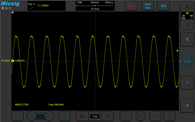

    ALC262+一个 TPA1517 +相同的4欧姆电阻器。 输出电压为3.770Vrms (正如下面所示)。

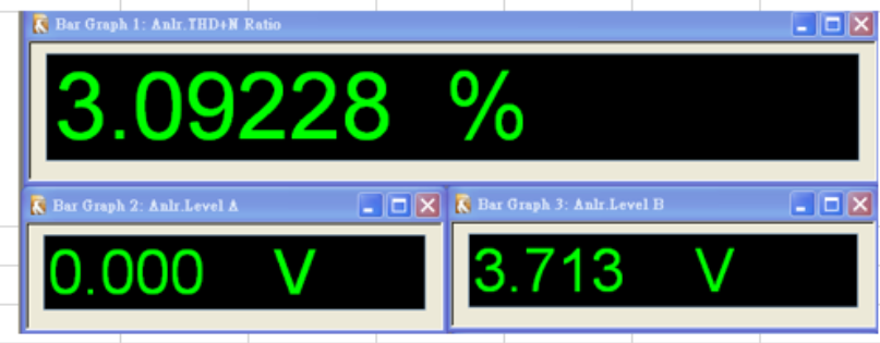

    HS-100B+另一个 TPA1517 +相同的4欧姆电阻器。 输出电压为3.035Vrms。(正如以下截图所示)
    使用4欧姆负载可以看到明显的差异。 您能否进一步解释造成差异的原因?  它是否仍与阻抗不匹配有关? BTW、那么线性输出驱动器可用于改善失配和 THD+N?
