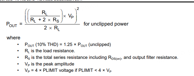

下面是 TPA3116数据表屏幕截图。
您能告诉我们如何计算  Speakerguard 吗?
以下是客户隔:
  • 扬声器额定功率:3瓦
  • 扬声器最大功率:5W
  • 扬声器阻抗:4欧姆
谢谢。
Johnny
    Johnny、
    选择您希望限制的功率、 让我们选择3W。   使用以下器件为4 Ω 负载提供3W 的功率:
    V^2/R = P
    sqrt (P*R)= V
    sqrt (3*4)= 3.46Vrms
    Vrm*1.414= Vpeak
    3.46*1.414 = 4.89Vp
    您可以将 SpeakerGuard 设置为5V、但我会将其设置为5.9V、以提供一点余量、因为我们没有考虑任何损耗。
    我们再将这些损耗考虑在内。  180m Ω Rdson、电感器约为60m Ω。  Rs=0.24欧姆
    使用您在数据表中提供的方程式。
    R/(R+2*Rs)= 0.893
    Sqrt (2*R*P)/.893=Vp.
    V= 5.49Vp。  这证明您需要额外的余量并为 SpeakerGuard 阈值选择5.9V。
