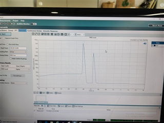

客户投诉 PCM5122杂音。 我在 EVM 上复制了 PoP 噪声。
PCM5122EVM 在3.3V 上电、输入 I2S 信号、退出或进入待机模式时具有明显的杂音。 请告诉我如何避免这些噼啪噪声。
1.在 PCM5122EVM 上、将 XSMT 引脚连接到地保持静音状态、然后通过 W4 +3.3V 跳线为 PCM5122上电、会出现噼啪噪声。 使用 AP 记录噼啪噪声、如下图所示。
2.仍保持 XSMT 引脚接地,将 I2S 输入 PCM5122,发生如下 AP 记录的杂音。
3通过寄存器2退出或进入待机模式、也出现弹出现象。
请帮助修复上述噼啪噪声。

     当激活 XMST 时、器件将静音、并且从理论上讲、该器件不应有噼啪噪声。 您能向我们发送 CLK 以及 XMTS 和输出 波形吗?
    您的负载是多少?

    我只使用到 DAC 的 AP I2S 输出、而 DAC 没有连接负载、只将输入连接到 AP。
    如果您有 PCM5122EVM、则复制起来应该会非常容易。

    只是为了确认、您在 XMST 引脚接地时是否听到噼啪噪声? 您能否在您使用 XMTS 波形和 Arash 提到的输出波形时提供时钟?

    我现在无法提供波形、因为该 EVM 已发送给客户侧、我现在没有了。 我在 PCM5122EVM 板上的实验实施只需使用 AP 来记录 DAC 输出、您能否尝试使用 EVM 和 AP 设备从您身边复制一下?
    是的、我能听到客户电路板上的噼啪噪声、即 DAC 输出连接至扬声器盒中的 AUX IN。

    我终端上没有杂音。  我将 XSMT 引脚连接至低电平、然后通过短接 W4引脚为 PCM5122器件上电。 此时没有噼啪噪声。 然后、我会发送声音数据、并且也不会产生噼啪噪声。 我是否正确设置了您的实验? 您的设置还有其他细节吗?
