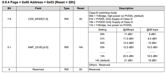

    以下是有关 P0 R0x03 B5-1 AMP_LEVEL 寄存器的其他问题。
    (5)数据表中显示了48Ksps 和96Ksps 的两个不同增益值。 此特性是否会使输出电压随输入数据 FS 发生变化?   如果是、在44.1Ksps 和192Ksps 下的增益是多少?
    (6)当在20dBv AMP_LEVEL 增益设置下输入0dBFS 数据时、D-AMP 输出变为10Vrms。 在本例中、0dBFS = 1Vrms 是正确的参考值?

    数据表中显示了针对48Ksps 和96Ksps 的两种不同的增益值。 此特性是否会使输出电压随输入数据 FS 发生变化?   如果是、44.1Ksps 和192Ksps 的增益是多少?
    也许我不理解这个问题。 AMP_LVL 寄存器中设置的增益将对采样率的输出产生相同的影响。 但是、符合通带纹波规格的通带带宽较小。

    Arthur、您好!
    关于(5)项质询,我是指附于后的第8.9.4条。
    增益设置为@48ksps 和@96ksps。
    它不是采用输入 PCM 数据采样频率获得功能吗?
    望月市

    您好、望月行:
    请参阅 IC 设计器的反馈;
    " 44.1K 等效增益值与48K 采样率相同。 48和44.1K 将具有相同的增益。 96K、192K、88.2和176.4K 将具有相同的增益、这将比48Ksps 速率低2dB。"

    TAS2563似乎有一些独特的特性、D 放大器电压增益随采样频率而变化。
    但它基于 D 与 A 级的内插滤波器比率值、它不是采样频率之间的线性函数。
    如果可能、我希望查看数据表上如下所示的清晰声明。
    将      采样频率@32KHz 至48kHz       @64KHz 至192KHz
    00h        11 dBV                               9 dBV
    01h        11.5 dBV                             9.5dBV
    02h        12 dBV                               10 dBV
    03h ...........................................................................................................................
