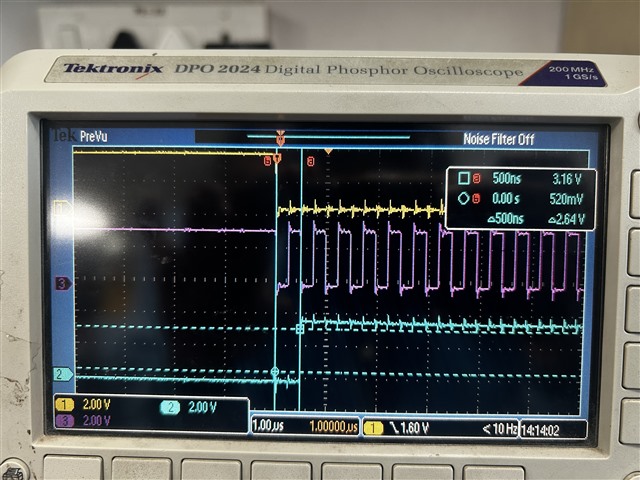

    *我们尝试使用32位的32KHz 音频。 以下频率是 从 FPGA 生成的。
    SCK= 128Fs = 4.096MHz
    BCK = 64fs = 2.048MHz
    LRCK = 32KHz (LRCK 分频器= 128)
    在探测时、所有这些频率都是正确的、并且时序也是正确的。 附加了图像以供参考。 在图中、
    黄色- LRCK、 粉色- BCK、蓝色-数据输入
    请告诉我您对这些观察结果的看法。

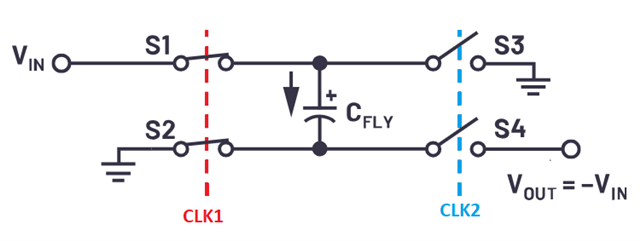

    您好、Sujisha:
    正如我在电荷泵的简单图纸中向您展示的、它需要两相时钟来生成负电压、因此如果不提供 CLKS、则电荷泵 不应工作。
    如果 IC 引脚上的所有电压均正确、则该器件必须与 CLKS 或数据格式一致。 我无法想象其他什么。
    我能想到的唯一一件事是使用不同的源来生成您的 CLKS、以验证时钟是否有任何问题。 这是一个非常简单的器件、您已经验证了电压和电源。 如果未将其静音、则必然是 I2S 问题。
