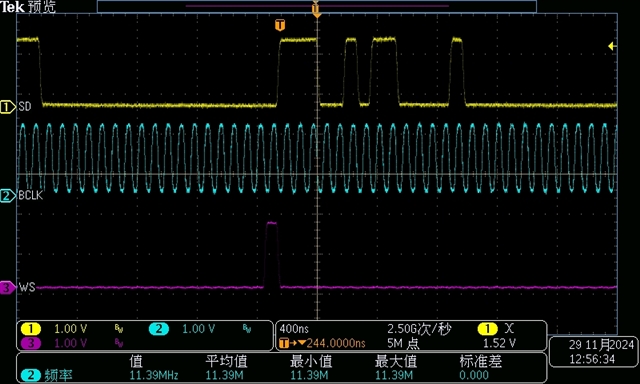

    Hi Shadow、
     我们通过示波器测量了 TDM 信号。 我想问一下寄存器配置是否正确。

    您好、Robert
     SCLK 频率显示您正在使用 TDM8、而 FSYNC 只有1位时钟。 您使用的 MCLK 频率是多少? 如果与 SCLK 相同、您可能需要注意数据表中的以下要求:
     关于寄存器、0x28寄存器是一个您应该注意的寄存器、数据表中指出必须设置为0x2A。 其他人只是与功能相关、请根据需要进行设置。
