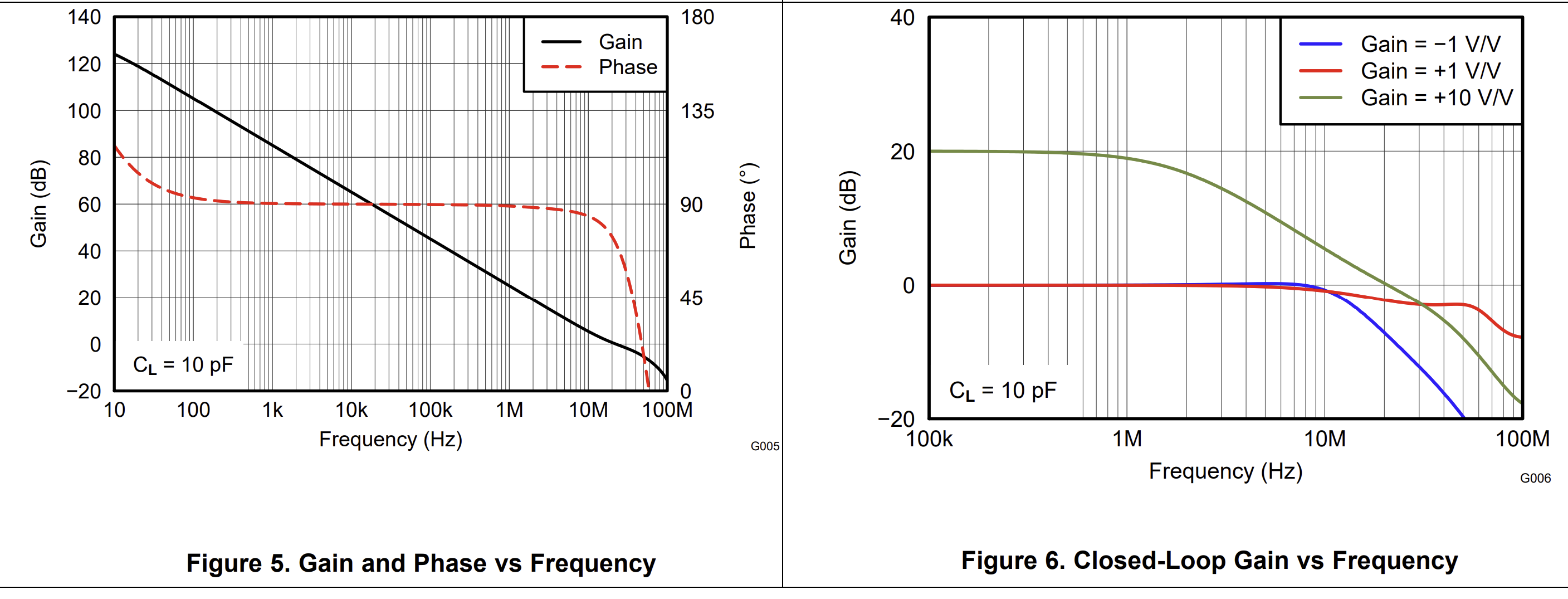

    尊敬的 Marzieh:
    是的、仿真看起来正确。 我能够复制下面产品数据表中的图5。
    e2e.ti.com/.../sbom737c.TSC

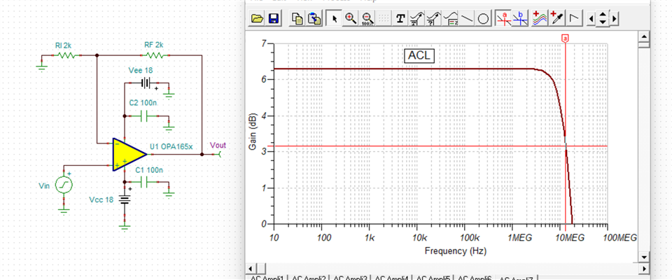

    在仿真中分析 Acl 或闭环增益有两种方法。 最简单的方法是运行仿真、如下面的案例1所示。 为方便起见、我附上了 ACL 闭环仿真。 您可以根据需要进行修改。 我移除了输出组件。 除非它们在实际电路中、否则不需要它们。 10pF 的负载电容器来自我们的参考设计、因此不需要。 测量电路闭环增益的实现与方法1类似。 对于 Tina 中的分析、可以使用方法1或2。
    1) 1)仿真闭环增益 ACL:
    闭环增益 ACL 的 TINA 仿真:
    e2e.ti.com/.../ACL-Closed-Loop-Gain.TSC

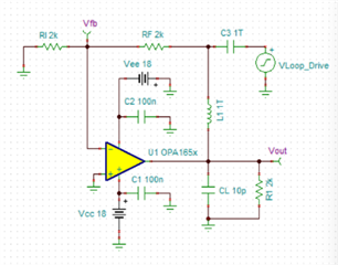

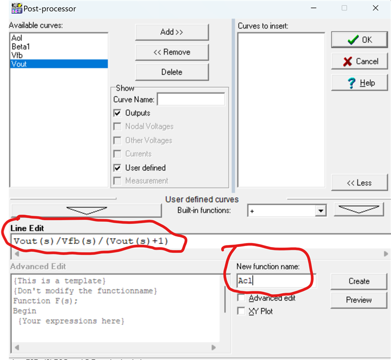

    2)断回路法进行稳定性分析
    在仿真中、我们利用1tf 电容和1th 电感器断开环路、以便将参数 AOL、1/beta 和环路增益 Aol*beta 隔离开来、其中 beta 是反馈网络。 我们可以使用后处理公式来编写其他函数、例如 acl。 例如、我在下面创建了 ACL。 当使用电容和电感方法断开环路时、输出测量值为 Vout = Aol*beta。 下面以红色圆圈显示了后处理公式选项。 有关断开环路和 Tina 分析的更详细培训、请观看此处提供的视频培训系列:
    https://www.ti.com/video/series/precision-labs.html
    断开环路的 TINA 仿真:
    e2e.ti.com/.../Breaking-the-Loop.TSC
    Chris Featherstone

    您是导入宏还是使用了 TINA 中已有的宏?
    从列表中选择组件时、内容显示为空。
    尊敬的 Marzieh:
    我从产品页面下载并修改了参考设计。 您可以下载我在上一篇文章中创建的仿真并修改我的电路、或者从仿真中复制模型、然后通过在原理图中选择运算放大器将其粘贴到您的仿真中、然后复制粘贴到您的仿真中。
