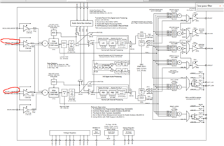

您好、很抱歉打扰您。 我想知道 TLV320AIC3104IRHBR 材料是否能够检测耳机的热插拔。 图中标记了两个输入引脚。 我们希望得到您的回复。 非常感谢
    尊敬的 Chen:
    您能解释一下您希望发生什么吗? 您是否意味着当器件打开时会交换进入 LINE1LP 和 LINE1RP 的信号? 如果是、器件无法检测到这种情况。
    Jeff McPherson
    大家好、我主要想知道这个芯片是否具备耳机热插拔检测的功能?
    尊敬的 Chen:
    是的、该器件可以检测耳机热插拔。 请参阅 数据表中的第10.3.11节。
    Jeff McPherson
