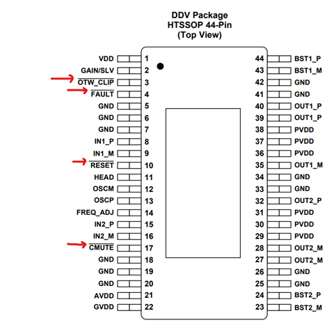

我目前正在研究一个 TPA3221放大器。 到目前为止、该原型运转正常、没有任何问题、声音绝对优于 TPA3116。 在本项目中、我将 LED 指示灯置于 FAULT 和 OTW_CLIP 上。 从数据表中我相信可以以相同的方式处理 FAULT 和 OTW_CLIP 引脚、所以我构建了2个完全相同的 LED 指示灯电路。
 只需将输出短接至地即可轻松测试故障 LED 以模拟某种故障情况。 我可以看到 LED 亮起、保护系统按预期工作。 由于故障 LED 工作,我相信  OTW_CLIP LED 也应该工作,但对我来说,看到是相信的,这导致了我的问题:
是否有任何简单的方法来模拟/触发 OTW_CLIP 条件?
哦,还有另一个基本的(或可能愚蠢的)问题:在几个 TPA 芯片的数据表上 ,我注意到一些引脚的名称在它上面有一行。 例如、在 TPA3221上、CMUTE & FAULT、OTW_CLIP 和 RESET 引脚之上有一条线? 这条线代表什么?

    嗨、Salwa、
    这些都是好问题! 引脚名称上的条形表示这些引脚为低电平有效。 这意味着当器件开启时、这些引脚为高电平、直到特定条件触发该引脚变为低电平。
    随着温度过高状态的触发、IC 消耗的功率越大、引脚结会变得越热。 在工作原型就绪的情况下、创建器件处于全回放模式、以最大增益运行的情况、然后施加一些应力。 某些应力情况可能会触发内部特性、以保护 IC 免受应力的影响并强制输出到 Hi-Z:您可以尝试:

    在测试过程中、我确实尝试施加了一些应力、但仍然无法触发 OTW/削波保护。 该器件已设置为最大增益和最高 PWM 频率设置、在4 Ω 负载上以30V 电压馈电、无需散热器、但仍能长时间正常工作、而不会出现任何干扰。 我必须说、TI 做得很好、因为这款器件坚固耐用、能够提供所需的一切。
    我将尝试根据您的建议逐渐降低负载。
