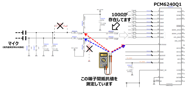

各位专家、您好!
我的客户使用的是 PCM6240-Q1。 根据数据表、它们是根据麦克风的输出电阻器设计 R0电阻值的。
在其工程中、他们可以更改麦克风、因此可以更改 R0电阻值。 为了测试电阻器是否已完成变化、它们将测量 MICBIAS 引脚和 INxP 引脚以及 MICBIAS 引脚和 INxN 引脚之间的电阻器值。
当他们测量  MICBIAS 引脚和 INxP/INxN 引脚之间的电阻时、没有 R0时为40.4K 欧姆。 当它们安装20k Ω 电阻器时、  MICBIAS 引脚和 INxP/INxN 引脚之间的电阻为16.7k Ω。
因此、这似乎不是简单的并联电阻器电路。
1. 当 MICBIAS 引脚和 INxP/INxN 引脚组装 R0时、它们如何计算它们之间的电阻?
2.安装20k Ω 电阻时、16.7k Ω 的测量结果是否正确?

    您好 Lakshmi、
    感谢您的支持。 如下图所示、这些器件采用交流耦合模式进行测量。 不同之处在于、它们在测量点和 INxx 引脚之间插入了100欧姆电阻、如下所示。
    在此基础上、您能回答这些问题吗? 尽管我使用计算器计算了有效电阻、但20k Ω 产生的电阻为10k Ω、这与客户的测量值不同(=16.7k Ω)
    Kento

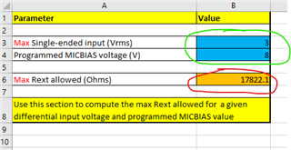

    尊敬的 Kento-San:
    1)
    [报价 userid="594138" url="~/support/audio-group/audio/f/audio-forum/1466018/pcm6240-q1-how-to-calculate-resistor-values-between-micbias-pin-and-inxp-inxn-pins/5632252 #5632252"]他们如何 在插入 R0时计算 MICBIAS 引脚和 INxP/INxN 引脚之间的电阻?[/QUOT]
    为了计算需要的电阻值、我们可以在 Excel 工作表计算器中提到最大值 输入预期的 RMS 摆幅以及编程的 MICBIAS 电压(用绿色圆圈标出)。 基于此、计算器将返回最大值 允许的电阻值(以红色圈出)
    2)
    当他们安装了20k Ω 电阻时、16.7k Ω 测量结果正确?
    关于这个测量、计算器 还提到了输入的有效检查阻抗以及 INxP/M 引脚上的相应共模电压、如方框图所示。
    我认为、在这种情况下、我们将指输入引脚和 MICBIAS 引脚之间的测量值、该值与计算器中提到的值不同、如果我的错了、请更正我的错误。
    谢谢。此致、
    Lakshmi Narasimhan

    尊敬的 Kento-San:
    是的、观察阻抗是指 INxP/M 端子上的有效输入阻抗、因此与 INxP/M 和 MICBIAS 之间的阻抗测量不同。
    Tnaks 和此致、
    Lakshmi Narasimhan
    您好 Lakshmi、
    我懂了。 然后、您能否告诉我如何根据 Rext 值计算输入引脚和 MICBIAS 引脚之间的电阻?
    至少当它们安装20k Ω Rext 电阻器时、16.7k Ω 输入引脚和 MICBIAS 引脚之间的阻抗是否正确?
    Kento
    尊敬的 Kento-San:
    输入引脚和 MICBIAS 引脚之间没有预期的内部电阻、因此如果 INP/M 和 MICBIAS 之间连接了20k Ω、则 INP/MICBIAS 之间的电阻应为20k Ω
    如果测量值为16.7k Ω、则似乎表示并联的100k Ω 阻抗。 INxP 引脚或 MICBIAS 引脚上是否有任何其他连接? 另一种可能(尽管可能性较小)是所用万用表的输入阻抗值接近100kOhm。
    我还将尝试在 EVM 上复制这些连接、并在明天之前确认。

    Kento
    尊敬的 Kento-San:
    我已经检查了 EVM、对于外部20k 电阻器、INxP/M 和 MICBIAS 之间的测量值确实为16.7k Ω。
    结果还证实、这是预期结果、因为内部输入阻抗的存在会影响有效电阻测量。
    谢谢。此致、
    Lakshmi Narasimhan

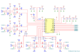

    Kento
    尊敬的 Kento-San:
    要观察到该观察结果、基本上不要短接 EVM 上的任何跳线、我只需 从外部分别从 IN1P 和 IN1M 器件引脚连接两个20k 电阻器。
    谢谢。此致、
    Lakshmi Narasimhan
