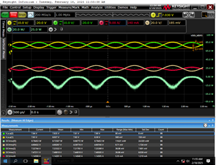

我正在测试器件 TAS6424M-Q1、无法根据数据表中定义的图10获得输出功率。
 在以下配置下、我获得的最大输出功率约为12W:
PVDD:14.4V
扬声器负载:4欧姆。
FSW:2.1MHz。
FS:48kHz。 寄存器0x03 = 0x44。
增益:15V/ FS、寄存器0x01 = 0x31。
通道音量1: 寄存器0x05 = 0xE5 (11db、根据0.5dB 的阶跃)
不限制电流。
我希望 PVDD 14.4V 的输出能够获得20W 的功率。 (当前应用正常运行的输入范围为9V-16V)。
您是否对20W 的输出功率有任何建议?
我一直在更改音量通道寄存器、但随着音量增加、信号会被削波、因此我想会出现失真。

    12W 仅为大约10V 的峰值输出。 我想问一下如何计算输出功率吗? 具体方法是使用 AP 测试、还是使用示波器检查输出电压?
    可能有几种可能性:
    1.您的输入数字音频信号可能不是满量程。 您可以使用增益设置进行验证。 如果使用21V/V 等更大的增益 FS 可以增加输出、则意味着您的输入太小。
    2.电源有一定的限制、无法提供足够的电流、会在正弦波峰值处产生 PVDD 压降。 您可以使用示波器检查 PVDD 和输出以进行验证。

    1.我使用的是1KHz 正弦波、但不确定它是否是满量程。 我想验证您的意见、就是把增益增加到21V/V FS。
    2、外部电源似乎不限制系统的输出电流,我已经检查过电源引脚上的 PVDD 电压,没有下降。

    下面是一个满量程1KHz。 但您还需要注意您的测试平台、在将 USB 传输到 I2S 时、它会不会放大音频信号?
    另外、请提供您测试的输出电压和电流波形、我可能会检查是否有任何异常情况。

    附加了图片作为参考:
    VBAT:14.2V、音量 通道:CF、0dbs、增益15V/BTL、输出通道作为 FS。
    VBAT:14.2V、音量 通道:C1、0dbs、增益15V/BTL、输出通道作为 FS。

    VBAT:14.2V、音量 通道:c1、0dbs、增益15V/BTL、并将输出通道作为 FS。
     [报价]
    这种结果确实有一些问题。 如您所见、输出仅达到8Vpp、与最大输出相差甚远、应该在14Vpp 左右。 我仍然认为您的测试系统、将音频.wav 文件传输 为 I2S 格式的信号、会对振幅造成一定的抑制。
    VBAT:14.2V、音量 通道:CF、0dbs、增益15V/BTL、并将输出通道作为 FS。
     [报价]
    该设计还使用了增益15V/CMRR?FS 区别是 ch:CF。 您能说明一下与另一个设计的主要区别是什么吗? 这个波形看起来不错。
    [/quote]
    两者都使用相同的增益15V/031 FS、寄存器0x01 = 0x031。
    两个图之间的区别在于卷配置、您共享的第一个图是在寄存器 0x07 = 0xC1中写入、这意味着-7dbs、第二个图是0x07 = 0xCF 0dbs (0x07、因为我使用 CH3)。
    你(们)好
     结果看起来不错。 对于0dB 设置、您可以从 OUTP 和 OUTM 获得峰值14V、因此差分输出上的正弦波峰值可为14V。 对于4 Ω 负载、 可以正常达到20W。
