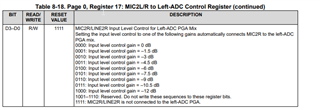

在数据表第29页的图9-4中、ADC 的 LCH PGA 好像可以混合 MIC1L/LINE1L、MIC2L/LINE2L 和 MIC1R/LINE1R、第20页的9.2功能方框图也是如此。
但是、图9-4上面的文本表明、MIC2R 也可以混用。
哪项正确?
此外、是否可以将 MIC1L/LINE1L 输入至 ADC 的 LCH、而不输入至 RCH?
从图中看、停止一个通道看起来也会停止另一个通道、但从9.6电阻器映射看、它们看起来可以独立控制、因此我认为不存在问题。
Hiroshi
    广山浩、
    MIC2R 可以混合到左侧 ADC PGA 混合中。图中显示的是一种有限的情况。 有一个寄存器用于控制左侧 PGA 的 MIC2R 电平
    您也是正确的、左声道和右声道混合完全独立。
