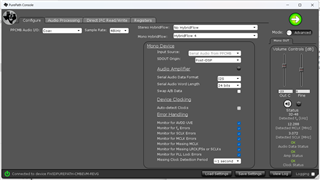

    以下是我的调查结果的详细信息:
    1.  48kHz 采样率配置:
    • 音频 I/O 接口: 同轴电缆
    • 立体声 HybridFlow: 无 HybridFlow
    • 单声道 HybridFlow: HybridFlow 4.
    • 状态:
      • 检测到 f_s:32-48kHz
      • 检测到的 MCLK:12.288 MHz
      • 检测到的 SCLK:3.072 MHz
      • 音频数据状态:正常
      • 放大器状态:正常
      • 时钟状态:确定
    控制台以48kHz 的采样率正常运行、所有状态指示器均显示"OK"。

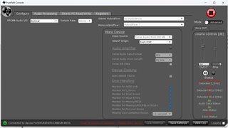

    2.  96kHz 采样率配置:
    • 音频 I/O 接口: 光学
    • 单声道 HybridFlow: HybridFlow 7.
    • 状态:
      • 检测到 f_s:超出有效范围
      • 检测到 MCLK:缺失
      • 检测到 SCLK:缺失
      • 音频数据状态:正常
      • 放大器状态:错误
      • 时钟状态:错误
    错误信息"Swap bit failure on hardware -- please check device"(硬件上的交换位故障--请检查设备)

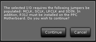

    尊敬的 Boxuan:
    在设置流程时、您是否遵循了需要确认的跳线和电阻更改?
    Ramsey
