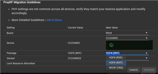

我们的测试模块的表面贴装封装采用球栅阵列(BGA)设计。
在哪里修改 SDK 以适应 BGA?
我们的产品是 https://dev.ti.com/tirex/explore/node?node=A__AMagareWofeA05pJETPi4g__com.ti.SIMPLELINK_LOWPOWER_F3_SDK__58mgN04__LATEST host_test。
    您好、
    在工程中更改器件包所需的所有更改均可通过 SysConfig 完成。 在 SysConfig 中、打开"Board"视图(右上角)、然后选择"Use Custom Board"。 之后、您可以在器件视图(右上角)中更改器件并选择所需的封装。

    您好、Jan、
    感谢您的答复。
    我无法找到 BGA 选项。
    我应该怎么做、或者还有什么我可以尝试的?
    您好、
    在这种情况下、WCSB 封装将是球栅选项。 你能试一下吗?

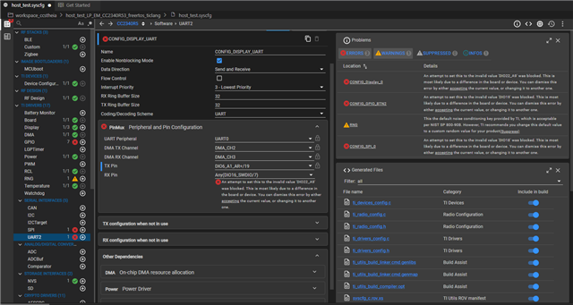

    您好、Jan、
    我尝试过、但出现了一条错误消息。
    我应该如何处理该问题?
    谢谢。
    您好、
    抱歉、由于某种原因、8.40中似乎还不支持 BGA 封装。 这种支持肯定会很快在9.10 SDK 发布中提供。
    也就是说、与此同时、我们可以将封装设置为 RGE (4x4)封装并使用 DIO 名称。 DIO 编号应与 BGA 封装中使用的 DIO 编号1-1匹配、以便图像可以正常工作。

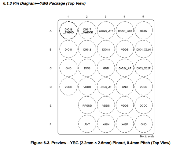

    DIO 可通过 SysConfig 中的 PinMux 设置进行配置、引脚/GPIO 映射可在数据表的第6.1.3节"引脚图- YBG 封装(顶视图)"中看到
    表6-1. 引脚属性(RKP、RGE、YBG、封装)包含属性以及连接到每个引脚的外设。 我建议现在在 SysConfig 中使用 RGE 封装、然后使用 DIO 编号来将引脚与 YBG 封装相匹配。

    如果我们要通过 BTool 通过 UART 执行 GapScan、
    我们应该修改最小值更改的哪些引脚?
    如果我们未使用其他 PIN、可能会删除它们以解决错误。
    您好、
    要将 host_test 与 btool 一起使用、需要的最少引脚是 UART TX 和 UART RX。 可以移除所有其他引脚。 如果您告诉我您将用于 TX 和 RX 的 UART 引脚、我可以为您准备一个映像。
