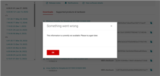

我尝试下载6.40.00.13的 SDK 来在 Git 服务器上测试简单的串行套接字。
但它不会下载。
www.ti.com/.../SIMPLELINK-LOWPOWER-F2-SDK
请提供最新版本的简单串行套接字的示例或帮助下载旧 SDK。

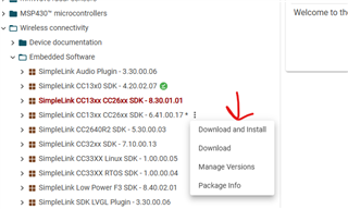

    作为一种变通方法、您仍可按如下方式从 dev.ti.com 下载:
    Arthur
    尊敬的 Arthur:
    如您所说,下载成功,但当我解压缩 zip 文件时,文件路径很长,因此解压缩失败。
    嗨、Robin、
    在此期间、问题已得到解决。
    您现在可以通过旧页面访问安装程序: SIMPLELINK-LOWPOWER-F2-SDK 软件开发套件(SDK)| TI.com
    Arthur

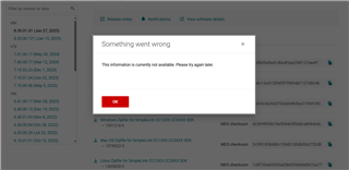

    尊敬的 Arthur:
    SDK 6.40.00.13未下载。 请再次检查。
    我很抱歉,它确实还没有起来。.
    您能告诉我您遇到的路径错误吗?
    Arthur
    Arthur、
    我尝试在下面访问。
    SIMPLELINK-LOWPOWER-F2-SDK 软件开发套件(SDK)|德州仪器 TI.com
    然后、我点击了6.40.00.13链接。
    可以看到下面的错误弹出窗口。
    正如您所说、下载成功、但当我解压缩 zip 文件时、文件路径很长、因此解压缩失败。
    我指的是关于 zip 文件的错误。 我认为它可能与此有关: 最大路径长度限制- Win32应用程序| Microsoft Learn
    Arthur

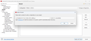

    然后,我下载了下面的 git 服务器示例并导入了这个示例。
    https://github.com/TexasInstruments-Sandbox/ble_examples/tree/simplelink_cc13xx_26xx_sdk-6.40
    但是、SDK 6.40.0.13属性不可用、如下所示。

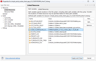

    另外、在"资源"->"链接的资源"中、
    COM_TI_SIMPLELINK_CC13XX_CC26XX_SDK_INSTALL_DIR 未更改为 simplelink_cc13xx_cc26xx_SDK_6_40_00_13
    我使用 CCS 12.8.1.0005。
    我是否还需要降级 CCS 版本才能使用 SDK 6.40.0.13?

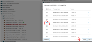

    嗨、Robin、

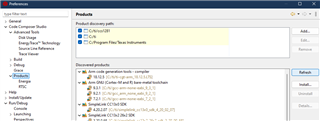

    不需要、我认为您必须在 CCS 中刷新产品。 如果您进入"Window"->"Preferences":
    可以点击"Refresh"。
    Arthur
    嗨、Robin、
    现在、您可以从 TI.com 再次下载旧的 SDK。
    Arthur
