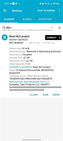

    是的、我们在使用 SimpleLink 移动应用时会遇到相同的问题-不过我们可以在上看到广告 NRF 连接 则它在 SimpleLink 中不可见或无法正常工作。
    David 还确认他在 Android 设备上面临同样的问题。
    该问题已解决了一段时间、我们迫切需要您的帮助、因为我们即将推出一个重要的产品演示。

    我们最近发布了一个新的应用版本。 让我用最新和 Android 手机进行测试。
    我可以询问您使用的 PHY 是什么以及 Adv 间隔是什么?

    您好、David:
    不同应用 主要和辅助 PHY:1M 、间隔为 9000ms
    请找到随附的工程十六进制文件 LP-EM-CC2340R53

    对延迟深表歉意。 我无法通过 iOS 15手机(TI 应用程序或 NRF 应用程序)看到外部高级数据包。
    我们已将此问题提交给应用开发团队、我会尽快回来。

    我无法使用 iOS 15手机(TI 应用程序或 NRF 应用程序)查看外部 Adv 数据包。
    几个月前、我们在 iOS 上对此进行了测试、并且它运行正常、正如您在讨论[此处– 链接]中所确认的那样。
    现在、请尝试使用再次进行检查 Android 设备上的 NRF Connect 应用程序 —您应该能够看到 扩展广播包 皮秒。
