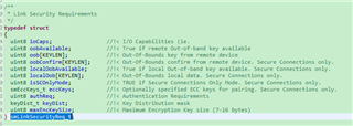

目前、我已在 syscfg 中启用绑定功能、因此首次建立蓝牙连接后、设备将自动执行绑定过程。 但是、在建立 L2CAP 后、我现在需要添加我们自己的安全身份验证功能。 只有在身份验证成功后才允许绑定。 您能告诉我如何截取绑定过程并在我完成身份验证后手动启动它吗?

    对不起,我可能没有明确表达自己。 对于 CC2745、我将其配置为发起配对请求。 因此、首次连接蓝牙后、系统将自动启动配对和绑定。 我是否可以选择启动配对请求、但在建立蓝牙连接后系统不会自动执行绑定、而是手动控制以触发绑定? 如果可能、如何使其不启动绑定、以及哪个 API 可用于绑定操作?

    为了完成所需的操作、您需要删除 GAPBondMgr、并通过调用相应的 GAP API 自行管理它。 我不推荐这家酒店
    GAP_Authenticate  将启动配对。
    https://dev.ti.com/tirex/content/simplelink_lowpower_f3_sdk_9_10_00_83/docs/ble5stack/ble_user_guide/doxygen/ble/html/group___g_a_p.html#ga21cd72be1c8feccc658a7b0fec167a5
    GAP_Bond  将创建绑定。
    https://dev.ti.com/tirex/content/simplelink_lowpower_f3_sdk_9_10_00_83/docs/ble5stack/ble_user_guide/doxygen/ble/html/group___g_a_p.html#gaf5996bcaf8dc6cda6263d338995eac78
    认识到如果使用 GAPBondMgr、则不应使用这些 API。

    我们已在蓝牙连接过程中添加了身份验证功能。 只有在蓝牙连接后成功进行身份验证后才能执行绑定。 因此、我需要控制接合 过程。 我将尝试使用这些 API 进行控制。

    手动呼叫时  GAP_Authenticate  和  GAP_Bond 、应如何填写所需的参数? 有什么例子吗?

    由于我们的示例依赖于使用 GAPBondMgr、因此没有直接调用这些函数的示例。 需要根据蓝牙核心规范填写所需的参数。 具体而言、您可以在第3卷中找到有关这些参数的更多信息。 H 部分 安全经理。  我先从  "低功耗蓝牙中的第2.4节安全"开始。
