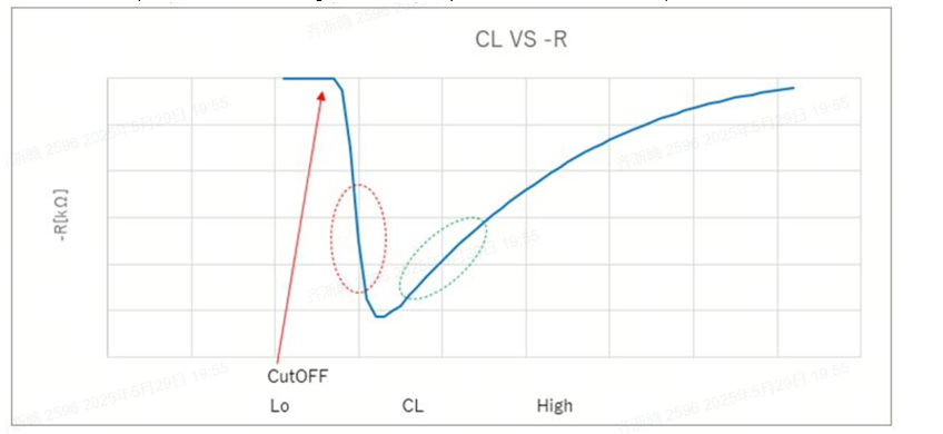

在应用手册 CC13xx、CC26xx 和 CC23xx 系列无线 MCU 的晶体振荡器和晶体选型(修订版 L)中
R 与 C load 之间 的关系为倒数平方、如公式(7)所示。
但客户询问了晶体供应商、他们显示如下曲线。 也许公式7与曲线的一部分相一致、忽略其他一些系数。
您能分享的内容超过这个方程的曲线吗? TI 的截止频率是多少?
BR。 Albin
    晶体供应商-R 与 C LOAD 共享的信息如上图所示、还提到了负反馈放大器电路将具有一个截止区域和一个放大区域。 添加一个问题:与 CC2642负反馈放大器电路的截止面积和放大面积对应的 C LOAD 值是多少?

    尊敬的国庆:
    因此不具有放大器的截止点值。 只要您使用数据表内的晶体、就不应到达该点。  为了尽可能地为您提供帮助、请提供 有关这个问题背景的更多详细信息。
