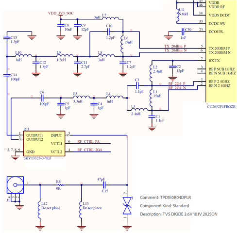

我目前正在审查一种 BLE 5.2 2.4GHz(附加原理图)的传统设计、这种设计可能遇到与阻抗不匹配、灵敏度或两个射频端口上的低输出功率(低功耗和 20dBm)相关的问题 。 使用的天线是 Taoglass PC.11.
任何人都可以确认所选的匹配元件值是否是最佳元件吗? 是否应在两个射频端口上使用集成无源器件 (IPC)? 如果是、建议对 CC2652P 使用哪种 IPC、尤其是对于 20dBm 高功率端口?
如果需要、我还可以共享 PCB 布局。 计划使用 VNA 进行 S11 分析并通过频谱分析仪进行输出功率测量。

    需要标记的一个快速问题是、对于 2.4GHz、直流阻断电容器 C14 和 C6 应该为 47 pF。 但是、如果没有更多关于您看到的问题的信息、就很难知道纠正这些问题是否会产生很大的影响。

    我今天在实验室中使用前面原理图中所示的 BOM 测量射频输出功率。  在固件中将输出功率设置为 20dBm 时、测得的输出约为 17dBm  、表示大约  3dB 损耗
    我还检查了 S11 、它最初是围绕的 –4dB 至–5dB  。 然后我调整了 C11 和 C12 以改善阻抗匹配、并设法使 S11 低至– 10dB 至–15dB 。 但是、我注意到了 输出功率进一步降低至 15dBm  稳定误差。
    您是否知道改进 S11 会导致输出功率降低的原因? 我本来期望会出现相反的行为。

    尊敬的 Carlos:
    不建议仅依赖 S11 测量、而是进行 功率匹配。 确定的理想负载阻抗是在多种因素之间进行折衷(详见  第 9 款 一半  SWRA640  (CC13xx/CC26xx 硬件配置和 PCB 设计注意事项) https://www.ti.com/lit/swra640 )。
    您的设计可能偏离了 TI 参考设计、最好在进一步调整匹配网络之前尽量减小差异;您是否使用上面链接的门户提交了设计以进行审查? 如果有、我可以跟进。
    此外、请详细说明您如何执行测量(例如,您是否使用 SmartRF Studio 7 对器件进行编程以发送 CW 波形)。

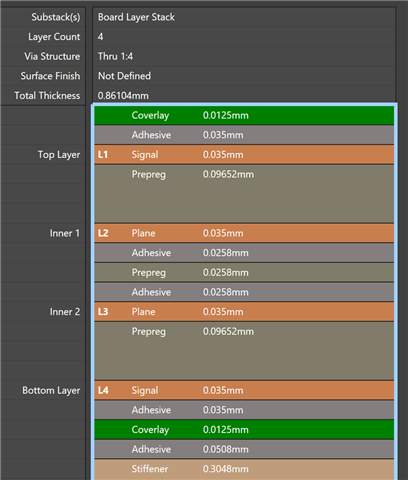

    至于 PCB 堆叠、在本例中是固定的(请参阅下图)、遗憾的是、我们无法修改它。 您能否就这可能产生的影响提出建议、特别是在匹配绩效方面? 在此基础上、我们应该相应地调整哪些元件值或布线宽度?

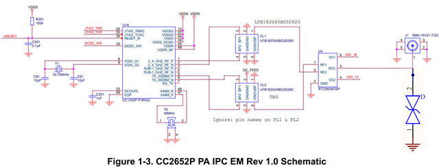

    按照昨天的消息、我想征询您对我们正在考虑对射频设计进行的一些修改的意见。 虽然我们通常会遵循 TI 的建议(来自应用手册 CC26x2P 和 CC1352P 的 2.4GHz、10dBm PA IPC、www.ti.com/.../swra729.pdf = 1750230858305 和 ref_url=https ps%253A%252F%252Fwww.google.com%252F)  、但我们正在评估以下更改:
    1. 使用 IPC 元件(特别是 LFB182G45BG2D280)、而不是分立式 L-C 匹配元件。
    2. 用 SKY13323-378LF 代替 RTC6608OSP 更换射频开关。
    3.  在天线布线与接地之间添加 ESD 保护二极管 (TPD1E04U04、0.5 pF)。
    根据您的经验、您是否认为这些变化会显著影响 TX 效率和 RX 灵敏度(正如您之前所说的,S11/匹配无关紧要)?

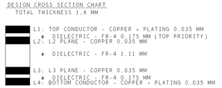

    您的 PCB 层叠偏离第 1 层和第 2 层之间的 0.175mm 电介质厚度:
    这将改变实现最佳性能所需的阻抗匹配。 如果不仿真 PCB 和/或执行负载拉动测量、就很难说应该如何修改匹配网络。

    1.使用 IPC 组件(特别是 LFB182G45BG2D280)代替分立式 L/C 匹配组件。
    您可以使用 IPC、但需要在每个 IPC 之后(在射频开关之前)为额外的 PI 网络添加空间 、以便考虑 PCB 层叠的变化。  否则、您将无法更改 IPC 提供的性能。
    因此、这取决于您是否可以更改设计以尽可能遵循 TI 参考设计(主要是堆叠,但似乎您的应用并不能选择堆叠)。
    它仍然是一个更紧凑的设计,但更难调整,因为自由度较少。
    2.用 SKY13323-378LF 代替 RTC6608OSP 更换射频开关。
    这很好、性能实际上可能会有所改进(但 Skyworks RFSW 的相关成本更高)。
    3. 在天线布线与接地之间添加一个 ESD 保护二极管 (TPD1E04U04、0.5 pF)。
    我们已经 在 LAUNCHXL-CC1352P-2 参考设计上测试了 TPD1E0B04DPY、因此建议使用 ESD 保护二极管。 它可能会增加几 dB 的杂散发射、但在表征期间性能是可以接受的。

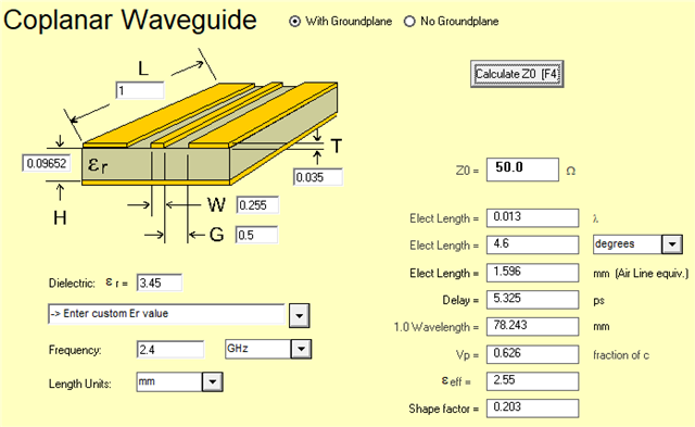

    很遗憾、我们无法修改 PCB 堆叠。 因此、我们已将您的设计中的布线宽度调整为 0.255mm (请参阅下图)。 在此版本中、我们将维护射频轨迹和原理图(使用分立式元件而不是 IPC 平衡 — 非平衡变压器)、并且只将 100 个 pF 电容器替换为 47 个 pF 电容器 。
    由于设备限制、我们目前无法执行负载拉动测量。 但是、我们将进行 S11 和输出功率测量。 您是否能够提出我们在设计中应该实现的目标 S11 值?

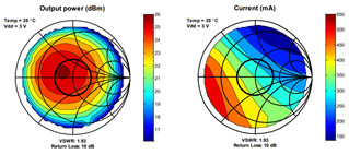

    这 不是 CC2652P 的数据、但 仍然可以看到下面显示的负载拉动图的一般行为。 即使输出功率和电流消耗轮廓的位置发生变化、输出功率轮廓的同心行为和从低到高电流消耗区域的趋势仍将保持相似:
    因此、 您可以大致“映射“轮廓 — 如果您在一个阻抗轨迹中到达一个性能不可接受的区域(例如通过增加/减少特定分量值)、请注意使用基本模拟网络在史密斯图上测量的阻抗轨迹。 这将(非常)粗略地描绘性能 — 例如,输出功率可能会随着特定电容值的增加而增加,然后再次降低(伴随电流消耗/效率的变化)。 这并不完美、但您至少可以尝试避免使用不同的 BOM 值重复针对相同的负载阻抗。
