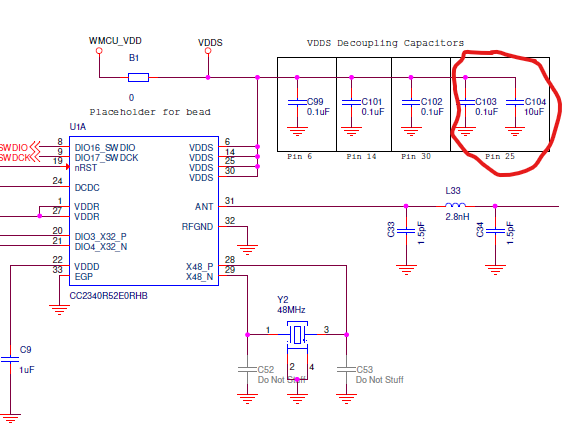

在 CC2340R5-Q1 数据表中、“下降电源电压压摆率“应< 1mV/us
设计该电路的原理图 其中红色矩形为无 10uF 和肖特基二极管 原始设计。
在原始设计中、我们发现电源电压下降压摆率为 7.59mV/us。
整个系统是摩托车上使用 12V 电池供电、有 12V 至 3.3V 降压电压。 多个系统的 3.3V 输出、其中一个系统是 CC2340R5-Q1。 我们测试的是关闭 12V 电池并得到这个 7.59mV/us 数字。
为满足 1mV/us 规格、 我们在红色矩形中添加 10uF 和肖特基二极管 正常温度下的下降电源电压压摆率变为 0.09mV/us。

    1.如果压摆率超过最大建议 1mV/us、直流/直流引脚上的电感器可能会产生超过器件额定最大值的瞬态或反电动势、这可能会导致器件退化和潜在损坏。
    2.我不担心你的建议修改,但我们建议将 10 μ F 电容器放置在靠近引脚 25 的位置。 现有的 100nF 电容器应尽可能靠近引脚 25 放置、10uF 电容器放置在 100nF 电容器旁边。 这与我在下面展示的参考设计相匹配。
    Andrew
    让我仔细检查一下:将肖特基二极管放置在 10µF 电容器和 100nF 电容器之间是否可行?  将 10µF 电容器放置在 100nF 电容器旁边、这样是否可以满足您的要求?
    Tinghan、
    最好将肖特基二极管放置在 10uF 和 100nF 电容器之前。 这样就可以将 10uF 电容器放置在尽可能靠近 100nF 电容器和引脚 25 的位置。

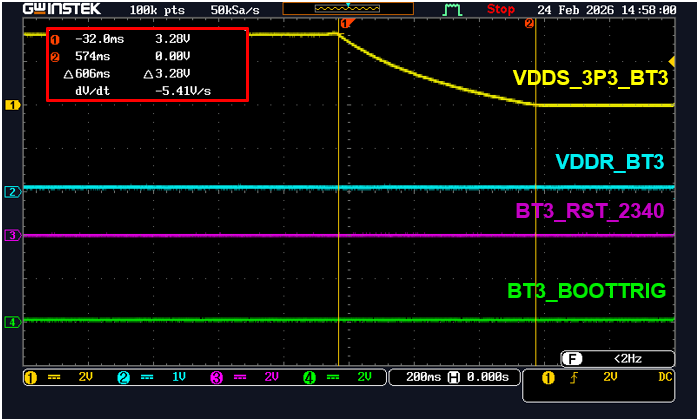

    您好、Andrew、
    将肖特基二极管 µs 在 10µF 和 100nF 电容器之前、会产生非常慢的电源电压下降压摆率、约为 0.0054mV/μ s。 这会引起其他副作用吗?
    根据我们的产品系统规格、所有电源应在 200ms 内降至 100mV 以下;本设计已经超出了这一标准。
    您是否建议在 10µF 电容器和 100nF 电容器之间放置肖特基二极管?
    将 10uF 电容器放置在尽可能靠近 100nF 电容器和引脚 25 的位置是否仍然更重要?

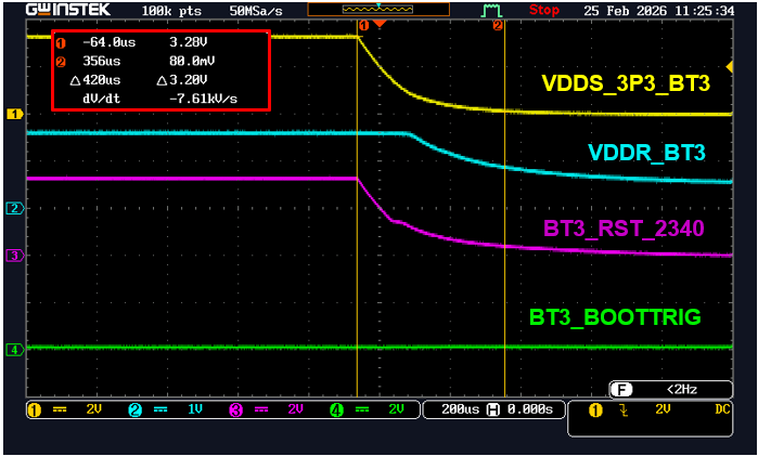

    由于其他负载、电源在 3.3V 电压下放电过快。 因此、我想在 CC2340R5-Q1 的 VDDS 上放置一个肖特基二极管来隔离其他负载。
    下图显示了针对原始设计测得的压摆率;黄色波形表示 VDDS。   压摆率= 7.59mV/us
    下图显示了放置肖特基二极管时测得的压摆率 I;黄色波形表示 VDDS。
      压摆率= 0.0054mV/us

    为什么第二个图像中的 VDDR 和 RST 是低电平?
    根据您提供的信息、保持肖特基二极管位于 10uF 和 100nF 电容器之前是一种可以降低压摆率的解决方案、以避免违反我们的数据表规格。 如果仍不能满足您需要在 200ms 内低于 100mV 的所有电压的关断要求、您可以在 VDDS 线路上添加大容量电容器、而不是使用肖特基二极管、并根据我们的数据表要求和 200ms 要求调整相应的值。
