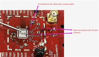

您好,
我对 CC1352P 芯片的最佳负载阻抗有疑问。 我正在阅读本应用手册 SWRA640F,在第9章中,它列出了各种芯片的最佳负载阻抗,并指出,对于2.4GHz PA 路径的2440MHz 基础,CC1352P 的最佳负载阻抗为26+J25 Ω。
据我了解,芯片的负载阻抗是从芯片上看到的阻抗,所以我在 Launchpad CC1352P-2上做了一个实验。 我取下了芯片,进行了以下设置的测量。
我从 VNA 看到的阻抗与应用程序注释中所述的数据不同。
我想知道我的测量方法是否正确。 请给出建议。 谢谢。
此致,
埃文
    您需要两根连接到 RF_P 和 RF_N 的半刚性电缆,这些电缆在 VNA 中作为差分对组合使用。
    如果 SWRA640中没有明确说明,则所有目标负载阻抗都是差分负载阻抗。
