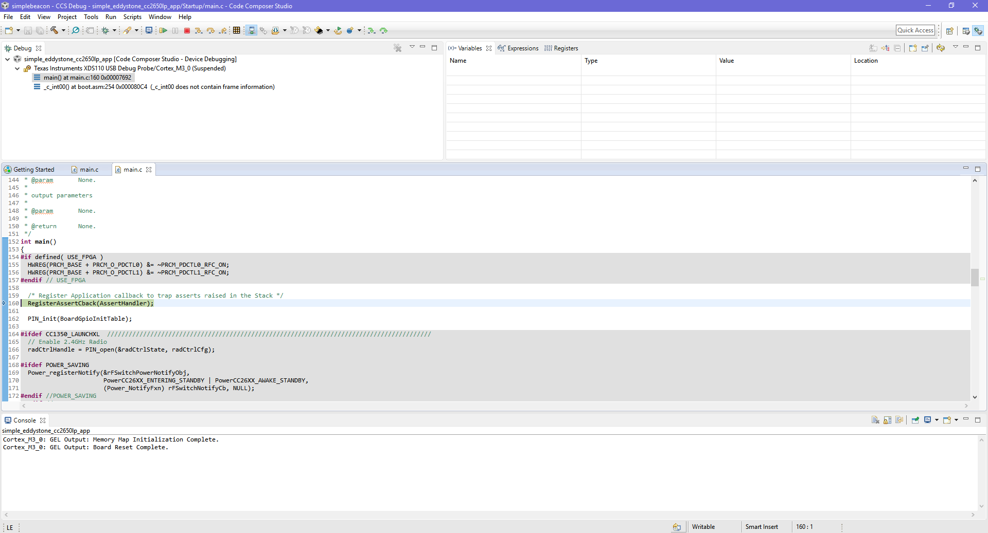

我尝试让简单的Eddystone示例与2650 Launchpad配合使用。 我可以成功构建堆栈和应用程序,而不会出现错误。 接下来,我使用TI闪存编程器2 (多模式)在Launchpad上刷新两个.hex文件。 我看起来它会将十六进制文件闪存至设备(例如,如果我更改了主板中的LED初始配置。c文件,LED会亮起),但它不会广播任何内容。 我不知道从这里到哪里去。 如果我尝试调试应用程序,控制台只会输出
Cortex_M3_0:Gel输出:内存映射初始化完成。
Cortex_M3_0:Gel输出:电路板重置完成。
就是这样。 有人能在这里向我指出正确的方向吗? 我正在使用TIRTOS SDK. 01.08 和BLE 2.20 2.02 .01.18
    您是否在CCS中使用TI ARM编译器5.2 v.6来构建示例项目,以及是否构建应用程序和堆栈部件并将其下载到CC2650中?

    您必须使用TI ARM编译器5.2 v.6来构建BLE示例。

    我确实有同样的问题。 在调试模式下,它显示main.c文件中存在硬件断点错误。 您能否分享一下您是如何让它发挥作用的? 这会很有帮助。 谢谢。
    如果您使用TI ARM编译器v 5.2 6构建BLE示例,则应该可以使用。
    我的错误是没有使用TI ARM编译器v. MAC.x (对我来说:5.2 上的5.2 Tm9工作正常)。 您可能想要发布错误消息?

    错误如下所示。 谢谢你。

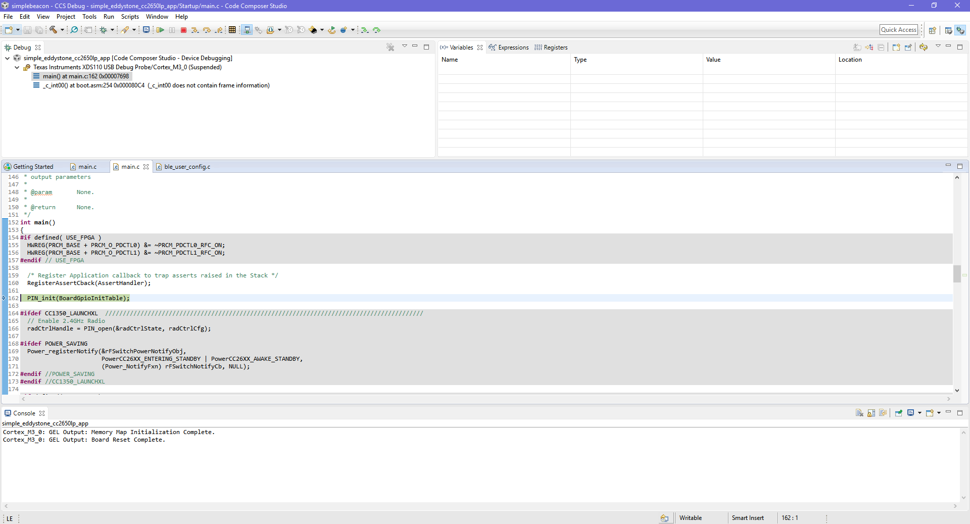

    如果按下CCS上的“Resume (F8)”(恢复(F8))按钮,它是否前进?
    您好,
    它确实会移动,但eddystone信标检测器Android应用程序或estimote Android应用程序无法将其检测为信标。
    如果它向前推进,就意味着没有问题。 我使用来自氟虫实验室的"iBeacon & Eddystone扫描仪"来扫描在我的LAUNCXL-CC2650上运行的简单Eddystone示例,它工作正常。 我建议您在andriod系统上试用此应用程序。
