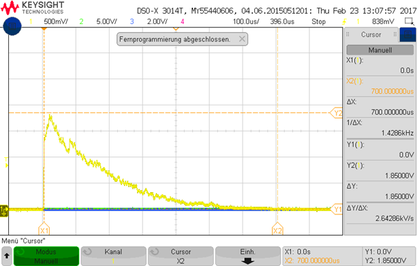

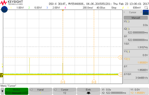

我们在定制电路板上使用 CC2650MODA、并测量待机模式下的功耗。 我们注意到每522ms 出现2.98mA 的尖峰。 文章底部简要介绍了我们如何测量这些值。

1) 这是我读过的再充电电流、还是频率/电流过高? 如果不是、它在 CC2650待机模式下还能处于什么状态?

我们使用了电流传感器、将测量 电压转换为电流的公式为:(V/ 6.2kOhm)/0.1 Ohm

    这似乎是合理的。 请阅读以下应用手册中的第5.3.2节"待机":测量低功耗蓝牙功耗:
    www.ti.com/.../swra478

    谢谢你。
    谢谢你。 我正在寻找的正是那个文档!
