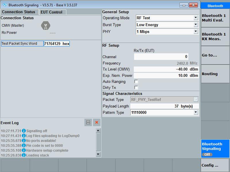

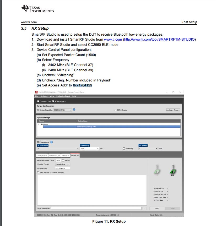

UL 当前正在对 CC2540 SoC 运行接收器阻塞测试。 他们遇到了 EUT 未接收(或显示已接收)来自其 Rhode 和 Schwarz 调用框的任何数据包的问题。 他们遵循 TI 在 SWRA536–2016年2月报告中提供的说明。
本报告中提供的访问地址"0x71764129"是否适用于 CC2540、或者是否必须使用其他地址?
此外、此测试是否需要使用 TI 的专有波形? UL 正在使用具有测试标准波形的 Rhode 和 Schwarz 调用框。

    这些文件从应用手册的第一页链接到。
    我现在看到它们。 谢谢! 如果这不起作用、我会告诉您。

    您好、Yannick、
    SWRA536应用手册中包含的波形将访问地址硬编码为0x71764129 (TESTMODE 访问地址)。 这就是您需要在 SmartRF Studio 中使用相同地址的原因。

    您好、Yannick、
    我刚刚验证了在使用 Rohde&Schwarz 的 CBT 蓝牙测试仪时、能够在 SmartRF Studio 中接收访问地址为0x71764129的软件包。 我也检查了 CMW270测试仪上的默认配置、并验证它也使用了访问地址0x71764129。
    您能否向 UL 确认测试数据包同步字已正确设置(请参阅下面 CMW270的屏幕截图)?
    Reidar
    是的、测试数据包同步字已正确设置、但仍然无法正常工作。
    您好、Yannick、
    这很奇怪、因为我们已经验证 CC2540EM 可以使用 SmartRF Studio 接收同步字设置为0x71764129的 BLE 软件包。
