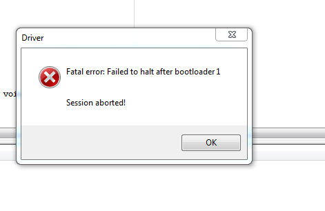

我有一个用于无线部分的带有 CC2650的定制板。 我的开发环境是来自 CC2650 SMART RF06 EVB 的 IAR 7.70和 XDS 100V3调试器。 我使用 cJTAG 和自定义自举、通过20引脚 ARM 连接器实现 VDD_SENSE、TCLK、TMS 和 GND。 大多数情况下、我会得到下面提到的误差之一。 关于这种情况发生的原因的任何想法。 我可以使用 SmartRF 闪存编程器进行闪存、并尝试使用 CCS 排除硬件问题。 假设调试器和目标平台正常、IAR 中是否有任何需要调整的设置?3.3V 在 JTAG 的 VTREF 线路上可用、XDS 调试器也正常工作。
有时、我会收到一个错误消息、指出用于写入返回错误/错误状态的 FTDI 驱动程序之一。 是否有需要修改的设置?

      • 在这种模式下、有时会下载代码、有时我会收到错误、引导加载程序1后无法停止
      • 如果我遇到此错误、我打开 Smart RF 闪存编程器、并尝试使用 cJTAG 从那里转储堆栈代码、这种方法通常起作用

      有什么关于为什么"引导加载程序1出现后无法停止"的想法? 请告诉我。 我甚至尝试在4线制模式下将复位线路拉至接地。

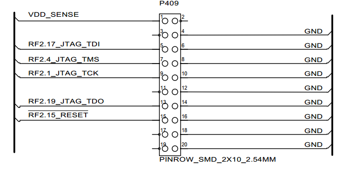

    这是我的引脚图
    cJTAG 2引脚:
    GND、TMS、TCK、RST
    即使我具有相同的设置。 现在、我正在尝试从默认值降低 JTAG 速度、以查看它是否会产生影响。 但到目前为止没有变化。

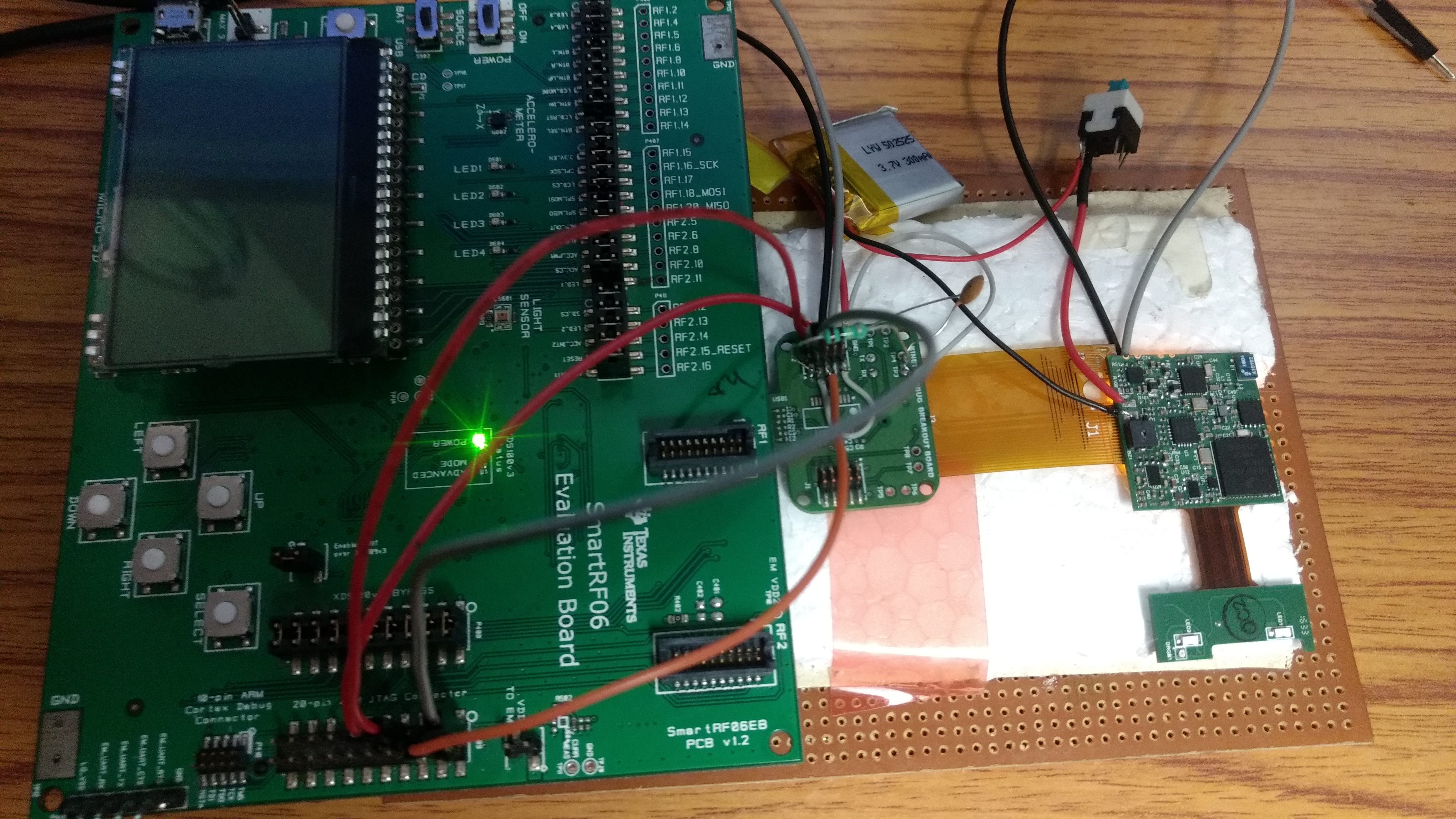

    您能给我们看一下您的调试器与 CC2650定制板之间的连接吗?
    现在、我已经在 CC2650复位线路上连接了一个100k 电阻器和100nF 电容器、以检查这是否会发生任何变化。 我使用智能 RF06 EVB 作为调试器。
    SmartRF06和定制 CC2650PCB 之间的 PCB 用途是什么? 如果您在没有该 PCB 的情况下直接在 SmartRF06和定制 CC2650PCB 之间连接调试引脚、它是否更好?
    您好、annamol Alex、
    您可以放大 TMS、TCK。 这似乎是不正确的。 TCK 是左侧的第6个引脚。
    我有一个编程接头、通过柔性 PCB 从该编程接头取出调试线到该小型调试板。 它有2个 JTAG 接口、一个用于 CC2650、另一个用于 K65。 K65 JTAG 接头工作正常、没有任何问题。 但通过 JTAG 对 CC2650进行编程并不可靠。 很难将导线直接焊接到定制 PCB 上。 将在该模式下尝试更新您。
    已验证接线是否正常。

    我们已直接从定制 PCB 连接到 CC2650智能 RF06EVB、工作正常。 我只使用 XDS 尝试了2线 CJTAG 模式、尝试了10次、尝试了10次。
    最好知道将调试器引脚直接连接到您的 CC2650定制板是否工作正常。
