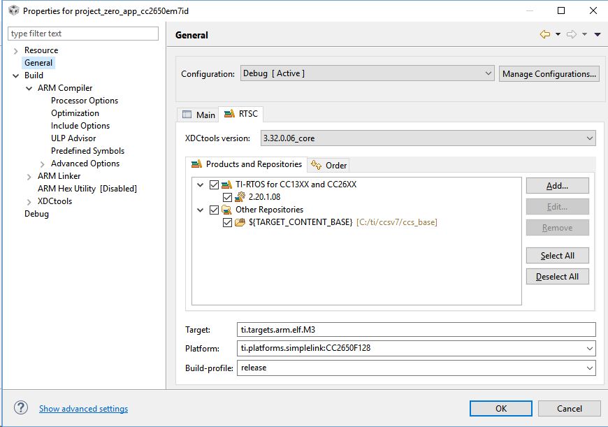

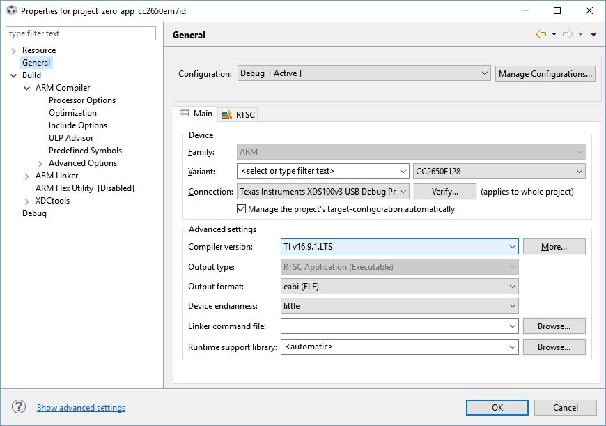

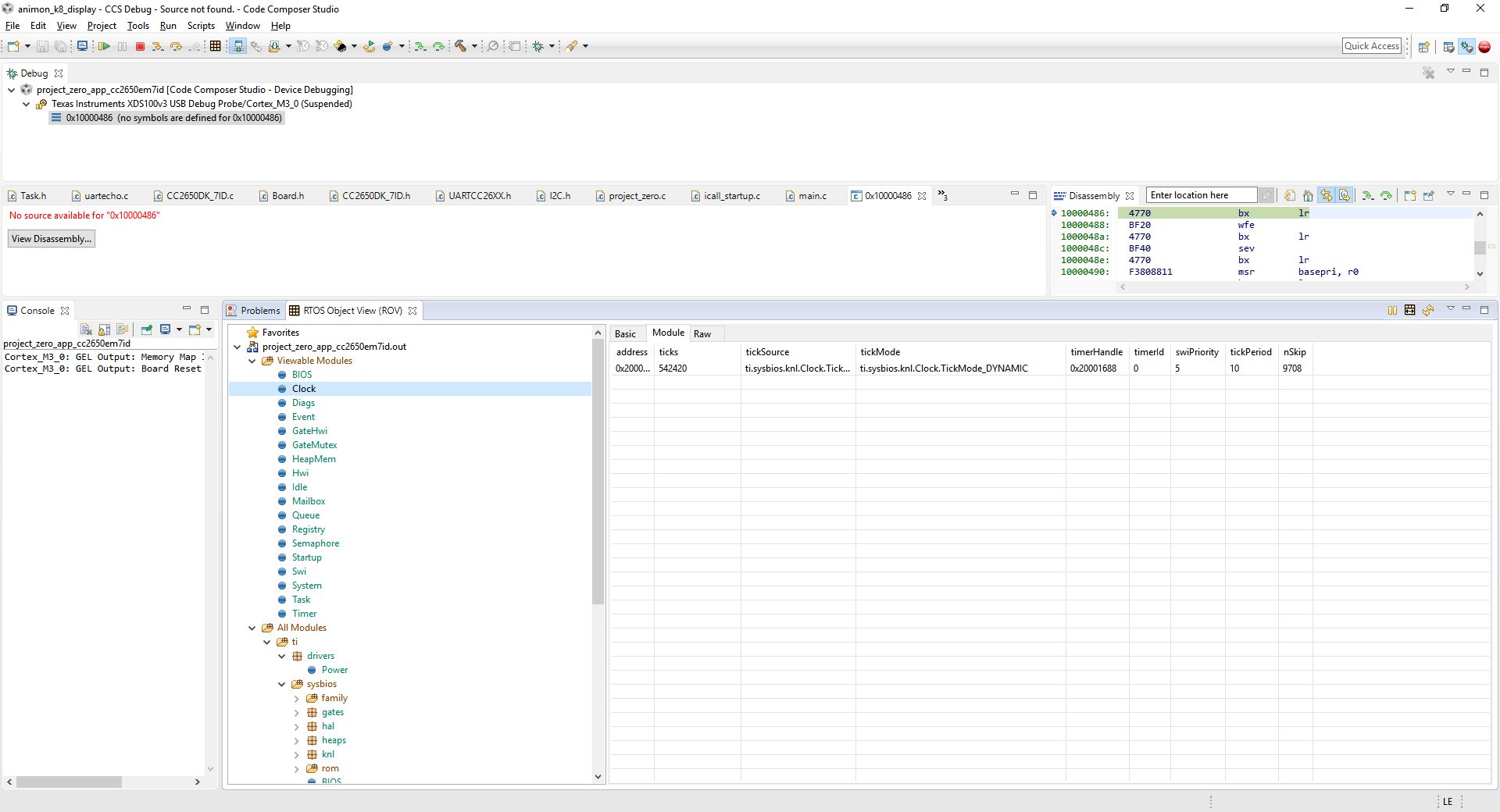

我导入 project_zero_app_cc2650em7id 和 project_zero_stack_cc2650。 我没有更改源代码的一行。 我可以不出错地编译这两个文件。 如果我想调试项目、它会运行很短的时间、而不会崩溃。

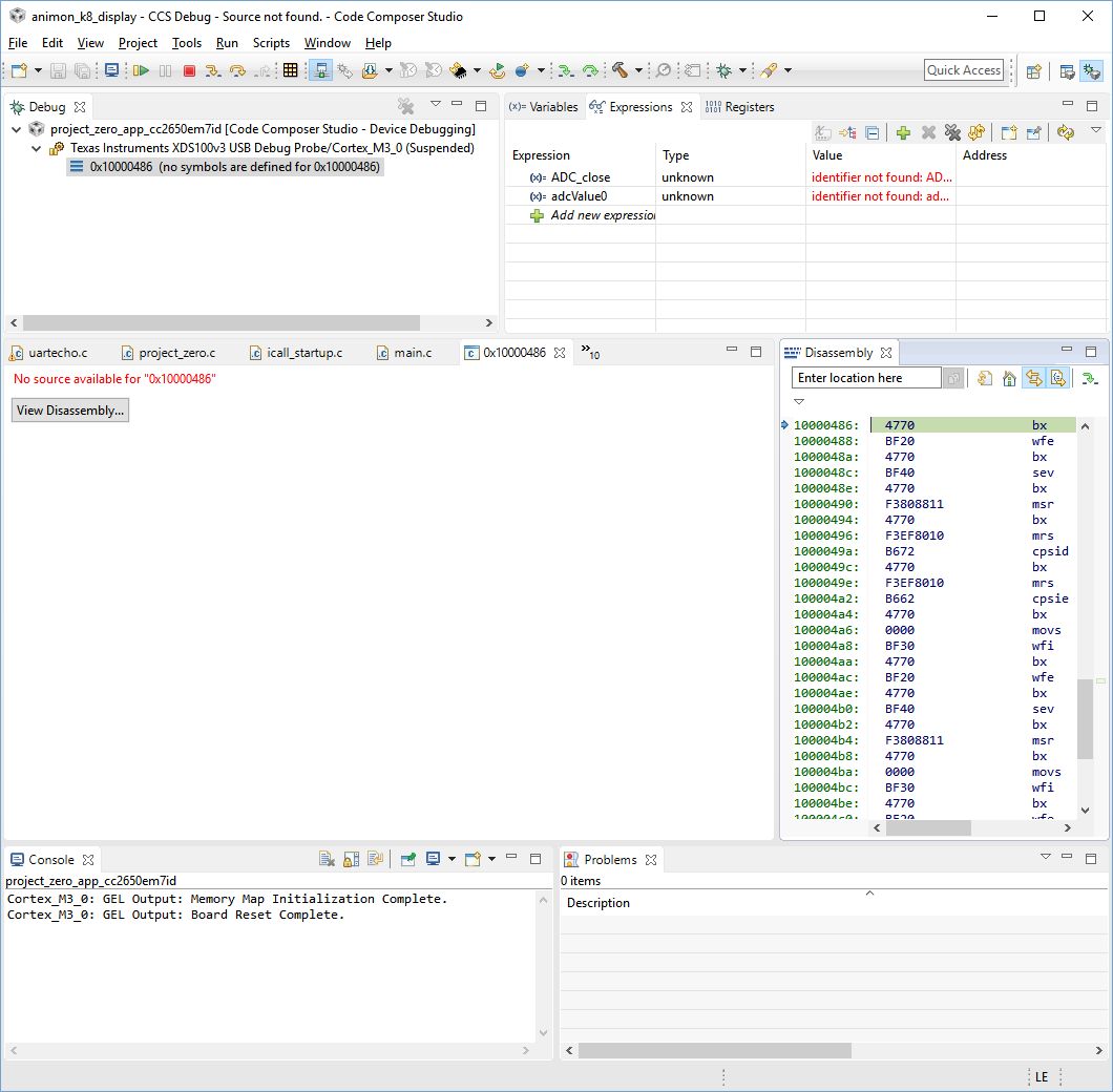

这就是所有输出。 之后软件崩溃。

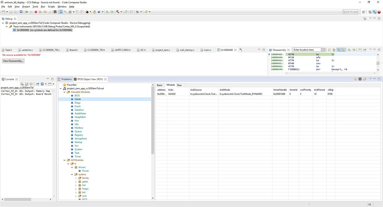

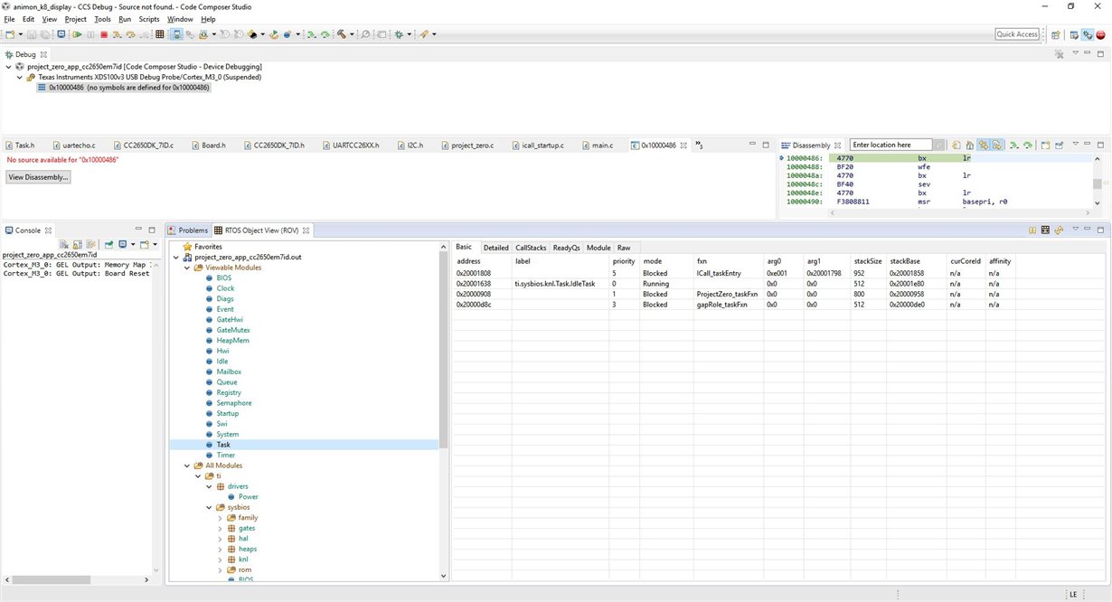

    1.处于此状态时 TI-RTOS 对象视图显示什么内容?
    2.您可以尝试使用 TI ARM 编译器 v5.2.6吗? BLE-Stack v2.2.1不支持16.9LTS 编译器

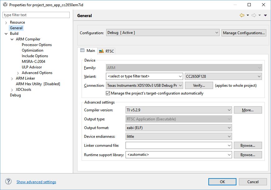

    我找到了 TI ARM 编译器 v5.2.9。 我现在使用此编译器(无更改-项目也崩溃)

    您感兴趣的参数有哪一个? 是否有方法从调试器复制所有信息?

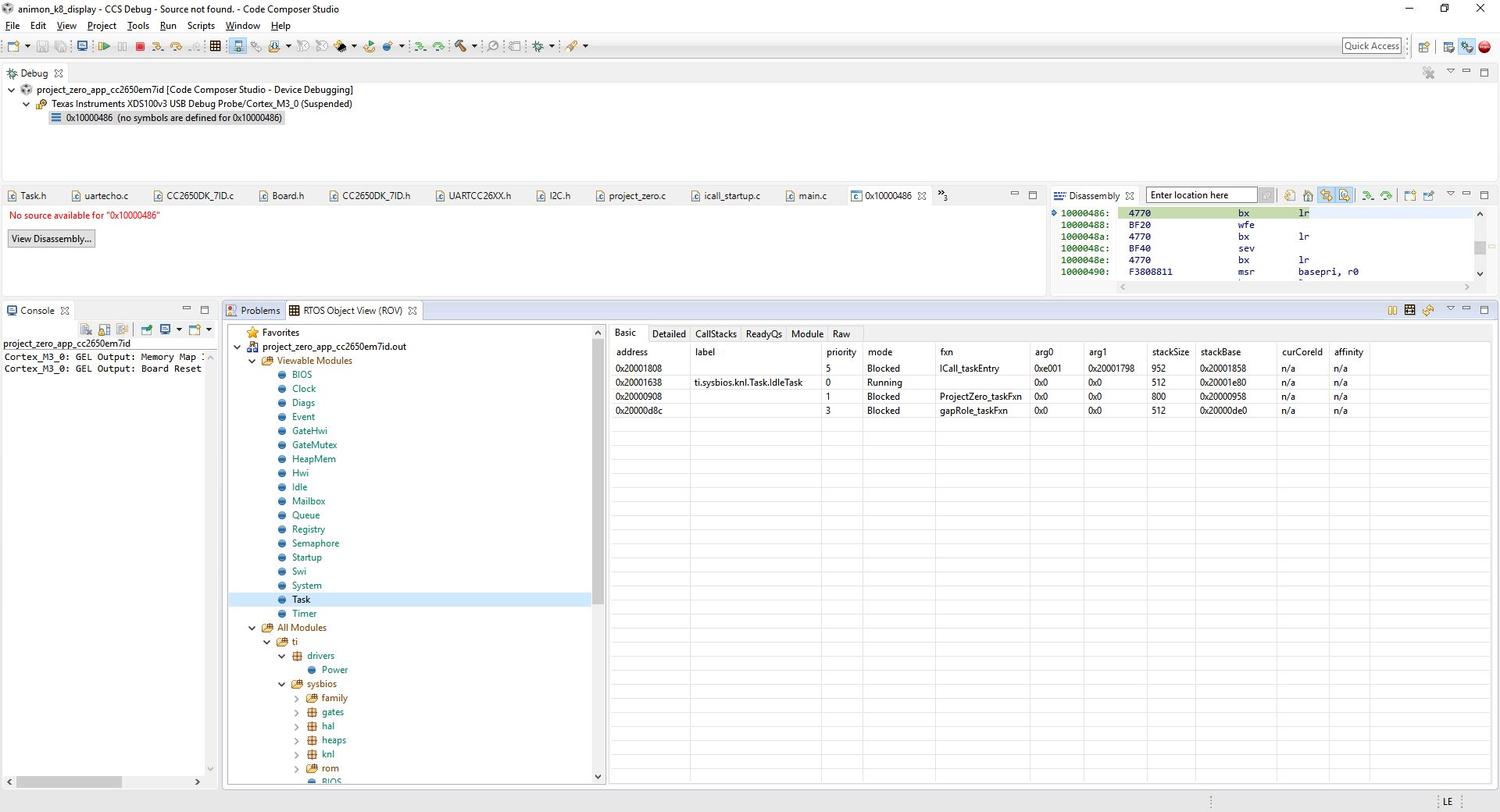

    根据您发布的屏幕截图、该地址(10000486)正在等待中断。 它不会崩溃。 当您达到中断点时、器件可能处于待机状态、并等待根据 RTC 中断唤醒。
    您还可以从任务详细信息中得知空闲任务正在运行、并且默认情况下、项目中的空闲任务为待机模式。
    您可以加载 ROM 符号以获取更多信息(请查看我们的软件开发人员指南第9.7.4节)
    好的。
    但是、如果空闲 Taks 处于待机模式或等待通过 RTC 中断唤醒。 为什么软件会停止运行、而不会执行任何其他操作。 将不会出现进一步的串行调试输出或 BLE 操作。 软件启动。 20毫秒后、所有操作停止。 (未设置断点)。

    很抱歉、更改编译器后、我没有足够深入地检查软件。 它的工作原理。
