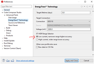

    作为彻底检查,您能 确认 https://dev.ti.com/tirex/content/simplelink_cc13xx_cc26xx_sdk_7_10_01_24/docs/zigbee/html/energy-trace/energy-trace.html 中的项目 吗?
    -您的 EnergyTrace 首选项是否设置为"低电流、更窄范围、更高精度"?
    - Launchpad 仅具备 EnergyTrace 所需的跳线
    谢谢。
    托比
    我用"--range=lo"尝试过它,但它不会改变或改善结果。 如果我断开并再次连接 USB、结果将会发生变化。 如果我重复此操作并进行测量、我将获得从1uA 到2uA 的结果... 有时3uA、6uA…… 似乎有一些东西与连接... 您还能看到这个吗? 在我看来、这不是很可靠。
