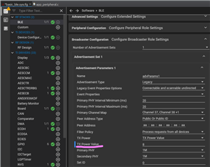

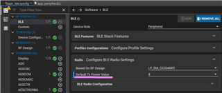

我还有两个有关设置 TX 功率的问题。
问题1. syscfg 中的两个 Tx 功率条目之间有何差异?
请看下面两张图片。
图1。
图2。
(我已通过以下链接了解图2的内容。)
问题2.  将"Advertisement Parameters"(图2)中的"Tx Power"设置为"Controller will select the Tx power"(控制器将选择 Tx 功率)时、我能否获得简要的操作指南?

    你好 Ari Seo,
    感谢您的咨询。
    1. 第一个 TX 功率设置配置了每种模式(广播和连接)下使用的 TX 功率。 在第二个中、仅配置/修改广播 TX 功率。
    2. 本节中的步骤2提供了有关配置的信息。 优化低功耗蓝牙功耗

    我来举一个例子。
    如果我将默认 Tx 功率设置为2dBm、并将广播 TX 功率设置为8dBm、
    广播 Tx 功率将以8dBm 运行、连接 Tx 功率将以2dBm 运行。
    对吗?
    谢谢你。
    你好 Ari Seo,
    这是一个想法。 您也可以通过在 CCS 中使用 Energytrace 对此进行仔细检查、并了解在建立连接后 Tx 功率如何降低(可以通过 SimpleLink Connect 应用程序将手机用作中央设备)。
    BR、
    David。
