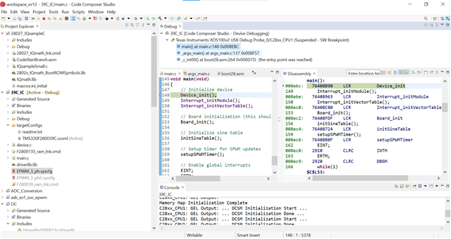

    问题已经解决、这是由于某种路径不匹配、我更正了这一问题、现在当我尝试在 TMS320F2800135上运行这个项目时、它向我显示了这个调试错误、所以我可以帮助我解决这个问题
    我看不到任何调试错误。  看起来它已经加载了二进制文件并运行到 main()。  您可以进一步运行代码、看看它是否起作用。
    在加载后有一个选项"Autorun to main"、因此代码已经在 main 执行和停止
    Siddharth
