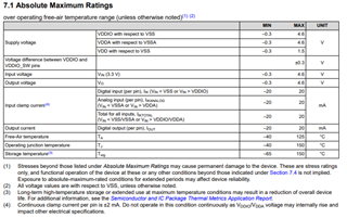

您可以帮助检查 以下引脚的最大输入电流吗?  如果输入电流达到45A、是否存在风险?
Julia
    尊敬的 Julia:
     如果输入电流达到45A 是否存在风险?
    这是一个拼写错误吗?
    粘贴以下数据表规格。
    Ben Collier
    尊敬的 Ben:
    是的、这是客户描述的误解。 45A 在处理后转换为电压信号并输入到 ADC 引脚。
    因此、最大输入电流为20mA。  如果输入超过20mA、F280049会发生什么情况? 它是否会复位或损坏芯片?
    Julia
    Julia
    如果输入超过20mA、F280049将会发生什么情况? 它会重置还是会损坏芯片?[/QUOT]
    芯片将损坏。
    另请参阅中的注释、最大持续电流为2mA。
