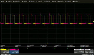

我正在尝试在 EPWM1A 和 EPWM2A 之间同步 EPWM 脉冲的上升沿。 现在他们是90度,但我需要他们是0deg。 我相信这些就是实现我想要的目标、但通过遵循这些目标我无法成功实现同步。
EPWM1A 和 EPWM2A 的示波器屏幕截图类似这样。 它们相隔90度、我需要它们保持0度。
需要采用哪些设置来同步所述的 ePWM? 如有必要、我可以提供反馈代码。
    我发现代码中有另一个地方覆盖了设置。 我已将其注释掉、现在它能按预期运行。
